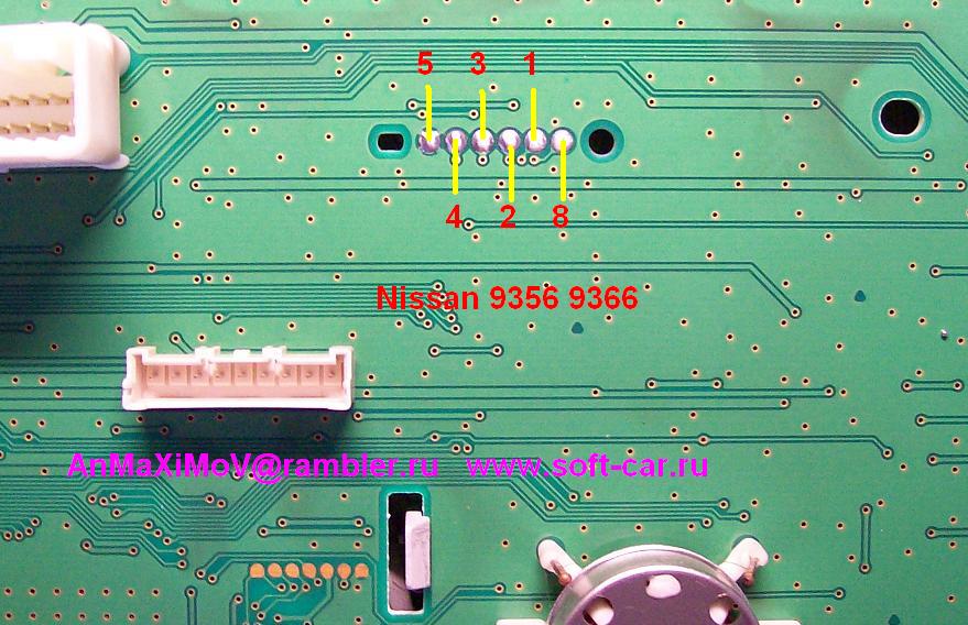

  11. Выпаял eeprom - ситуация не изменилась. Видно всё же умер порт. Буду искать доску или проц (может от Кашкая подойдёт? Валяется такая панель от предыдущего кашкая с внешней еепром). Всем спасибо .
  12. Всем спасибо. Есть подозрение, что проц прилёг. EEPROM читается и пишется нормально. Полтора десятка перепробованных дампов результата не принесли. Пробег - 0, не работает датчик уровня топлива, некорректно работает подсветка панели и тахометр, горит лампочка перегрева двигателя. Панель на диагностику не выходит (должна???). Сейчас спрессую стрелы и попробую посмотреть обмен проца. PS Если всё же у кого найдётся дамп с заявленной панели - киньте пож-ста. Панель какая-то редкая... поиском не бьётся... или последние 4 цифры значения не имеют?
  13. Пошукайте в закромах плиз. Панелька такая 9w53a/0927jg Можно попробовать что-нибудь аналогичное. Двигатель бензин, коробка автомат. Вот такая (с обратной стороны)
