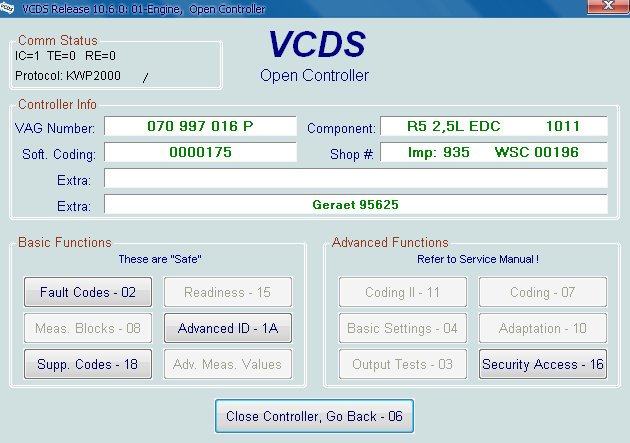

  16. Выходить то на связь он вроде как выходит, но ничего кроме идентификаторов прочитать невозможно. В кодировки не пускает. Ошибок не выдает. По моему ему надо две +15. По аналогу (18 pin) и по can-у. Шина в подкапотном пространстве идёт на ECU, АВС и фары (адаптивный свет сидит на моторном кане). Как раз в этом месте велись сварочные работы (морду варили). Может вылетел трансивер can в ECU ? Прошивку можно попробовать поменять. Есть у соседей аналогичный труп , но с двигателем 3.2 . Коммандером попробую считать. Буду пробовать. ЗЫ Тема уже существовала. Если есть возможность перекинуть в VAG - перекинь плиз.

  19. ELSA стоит. +30 и "земля" приходят на 1-6 пины. +15 приходит на 18 пин. CAN (зажигание выключено) - 0.7 вольта , включено - low 2.3 , hi 2.66 . До блока ECU доходит (напряжение на CAN). Сопротивление hi-low 55 ом , hi-земля и low-земля 400 ом . Вроде всё нормально, но EDS по CAN никто не видит . Сдох ? Как определить точно ? Можно ли с помощью VAG-COMа посмотреть осциллограммы на моторном CAN-е ? Кстати , ECU (по моему) читается не полностью. В параметры зайти не могу. Такое ощущение , что +15 он должен получать по CAN.

  21. Дабы не плодить похожие темы - напишу здесь. Попала в руки такая машинка - Volkswagen Touareg 2006 CAD , 2.5 , дизель , АКПП, 7L . Машина после ДТП. К кузовщикам приехала своим ходом. Сейчас умерла. На машине выполнялись сварочные работы при не снятой клемме аккумулятора. Потёр все ошибки , крэши и т.д. Восстановил перемычку в районе аккумулятора. При включении зажигания на щитке приборов спираль накала свечей двигателя не загорается, чек - тоже (хотя не знаю, должен ли ?), начинают работать вентиляторы охлаждения двигателя. По диагнозе идут ошибки связи с блоком ECU двигателя. Сопротивление шины не мерил , но на шине висит 2.5 вольта на обоих проводах при включенном зажигании. На правом блоке предохранителей при включенном зажигании напряжение есть на всех предохранителях. Есть подозрение , что умер ECU двигателя. Сегодня прозвоню на разьёме ECU наличие всех питаний и масс. Что пропустил ? Надо ли в этом случае (2.5 вольт) звонить CAN при снятых блоках? До разьема ECU CAN доходит. Ошибки до стирания туарег краш.txt После ТУАРЕГ_new.txt
