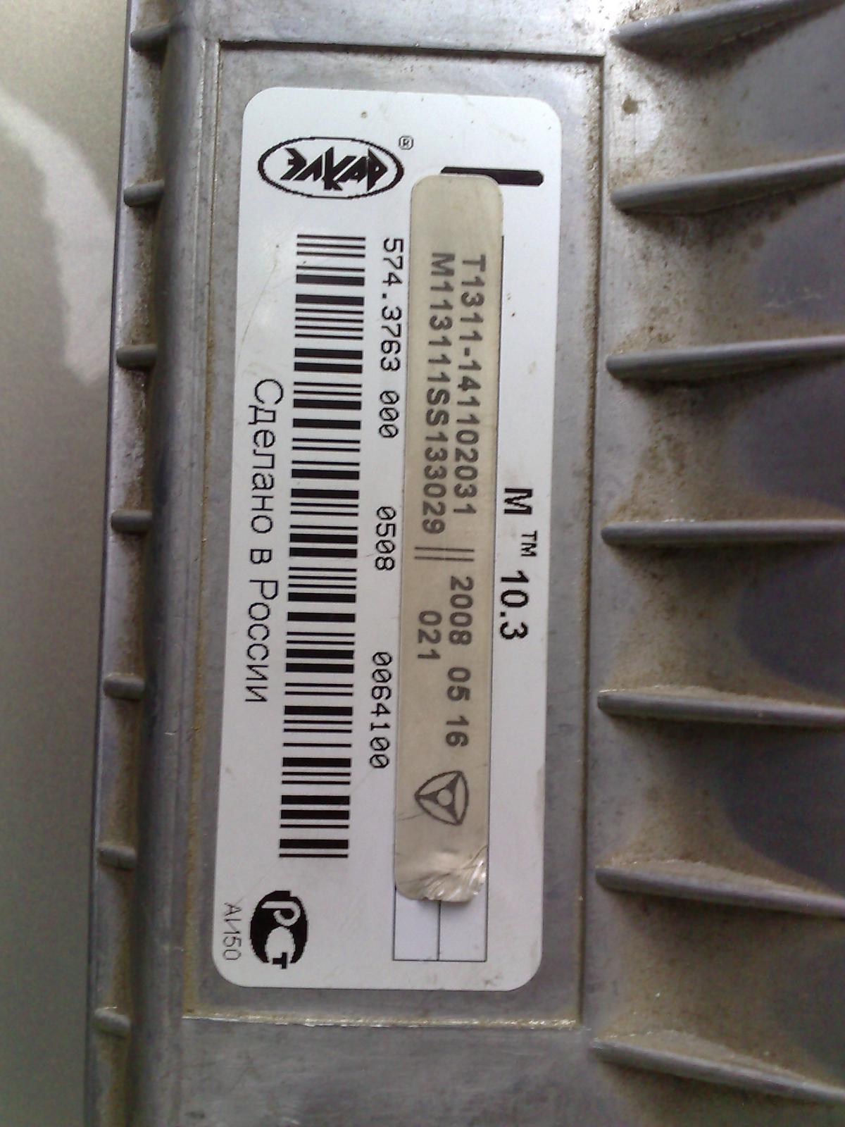

  5. .... кратко о проблеме ...при попытке считать флеш подвис Диско2 ...... Подвис при отключении ...пришлось отключится не корректно .... После этого востановил прошивку в длоке Роевским прогером ...Иденты читаются , но авто не заводится .. Кто что подскажет ??? Родная прошивка видимо считалась не корректно .. Как реанимировать ЭБУ ??? На диагнозу выходит ...Иденты после репрога Роеским прогером читаются ... Прошу помощи !!!!
  6. Помогите пожалуйста !!!!!!!!!! После репрога не заводится Сенс 1.3 Микас 10.3 ...к сожалению фаил флеша был считан не корректно ... Как можно восстановить авто !!???? Может надо зашить ФУЛЛ ...если у кого есть выложите пожалуйста с епромом !!!!! Ребята !! Клиент ждет ....помогите !!! Срочно !!!
