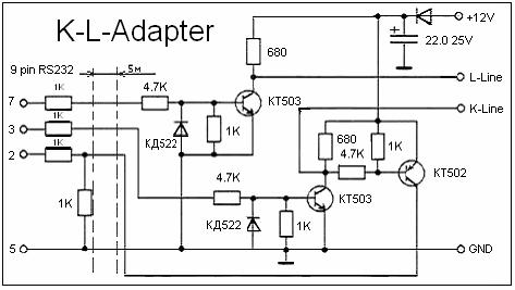

В общем всё получилось, то есть я имею ввиду прога Diagnostic Tool увидела машику и все её параметры. Когда увидел в проге что соединение ON-LINE понял, что я сам лоханулся: драйвера новые установил, в реестре скорость на 10400 поменял, а комп не перезагрузил. Возможно, хотя не возможно, а точно из-за этого не мог соединится и перемычку не ставил между 9 и 18 контактом иммо, а вот БК отсоединил! Спасибо кто откликнулся!

Люди помогите: имею kline адаптер на 3 транзисторах (друг в своё время спаял, чтобы СОБОЛЬ микас 7.1 диагностировать). Проблема в следующем: Блок Январь 7.2 на " столе" шьётся без проблем, а принеся ноутбук в машину, подключаю свой самопаянный адаптер через переходник USB-COM Gembird (UAS111) к диагностичкой колодке ВАЗ 2115 2006г, программа Diagnostic Tool 1.3.1 не выходит на связь, хотя адаптер видит. Стоит БК Multitronics x15, имеется иммобилайзер, не активирован,разъём подключен. В реестре уже скорость поменял на 10400 и драйвера скачал новые 2009 года, на диске старые 2005года были, программы разные для диагностики ВАЗов, короче мысли и силы иссякли, а так хочется подключиться и посмотреть что же там у меня?! Подскажите что мне ещё сделать и попробовать? Спасибо за помощь заранее!
