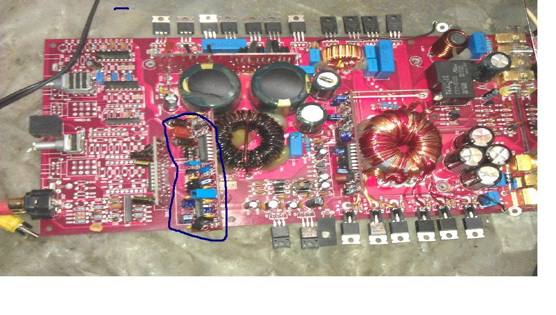

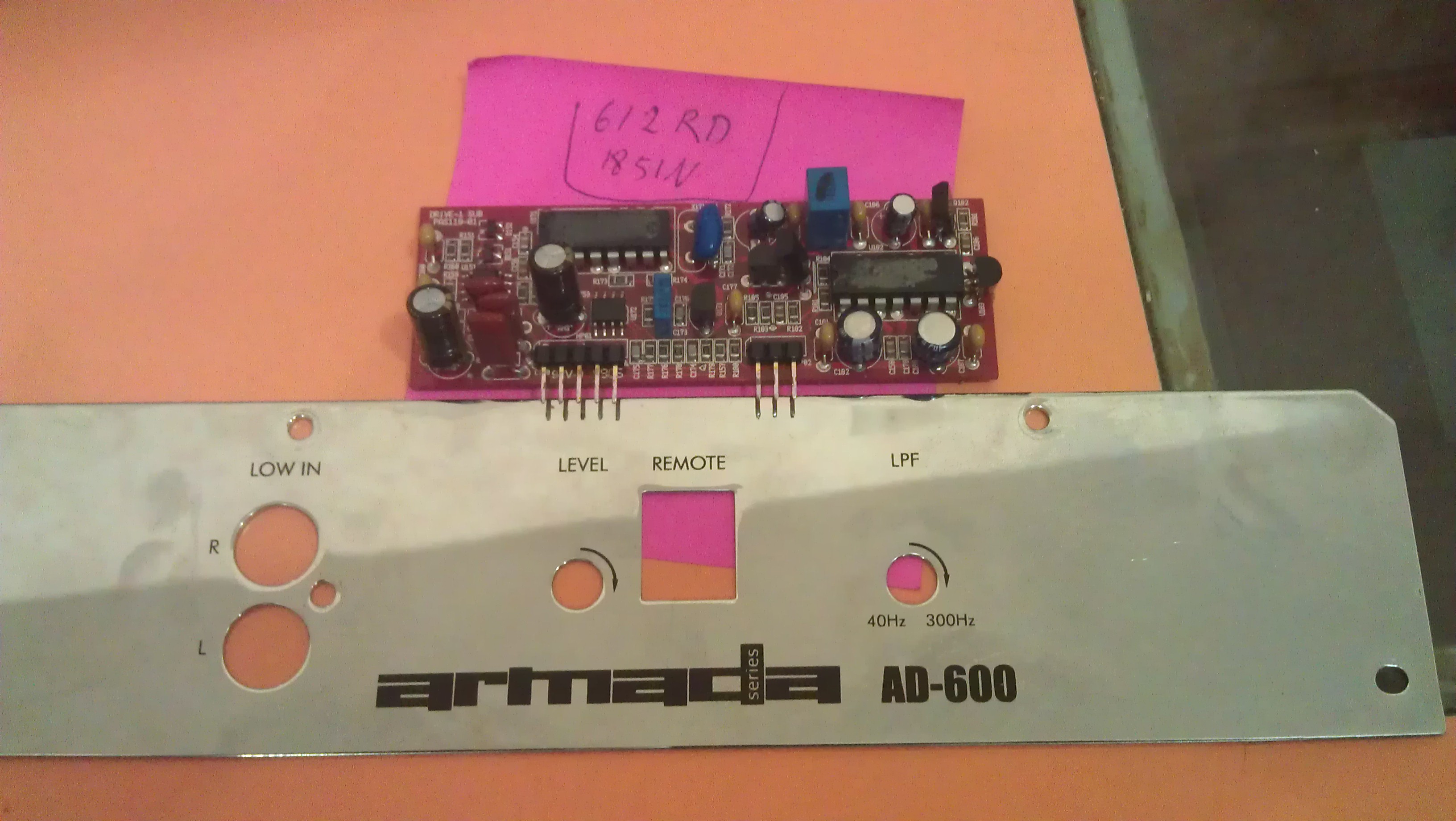

  14. Здравствуйте. Сильно не пинайте но не знаю в какой теме написать.Вобщем усилитель ORIS AD-600 моно работал нормально ,решил прицепить выносной регулятор уровня громкости ,родного нет но есть от другого ,прицепил включил : работает но тихо громкость не регулируется вдруг усилок отключается и все... оцепил не чего не изменилось. Вобщем разобрался сгорел один блок ,но на нем микросхемы затерты.вопрос может кто знает что это за микросхемы "их маркировку"? Фото прилагаю.
