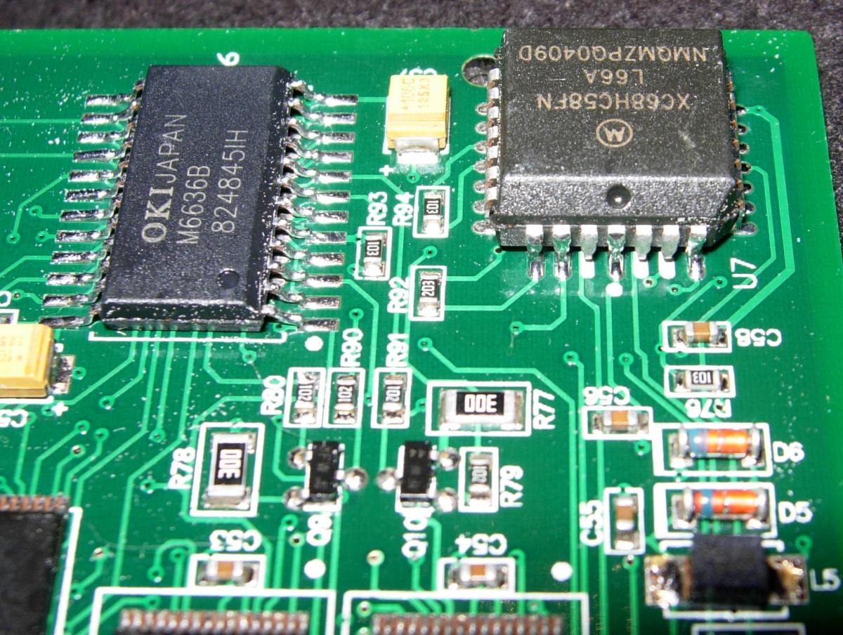

приветствую всех. вопрос по железу - вечная проблема доработки китайского производства. пришел 2-х платный Autocom с OKI чипом. на плате нашел не запаянные ноги миросхем и плохо пропаянный OKI чип.все пропаял. есть вопрос по моторолле XC68HC58FN: 3 контактные плошадки под пайку (под микросхемой) замазаны пастой светло серого цвета. и соответственно не запаяны.не запаянные ноги по датасшиту являются "вход-выход". стремно паять наугад.может специально их разделили.хотя очень в этом сомневаюсь. кто смотрел у себя на плате - у мотороллы все ноги запаяны? заранее благодарен тому кто ответит.
