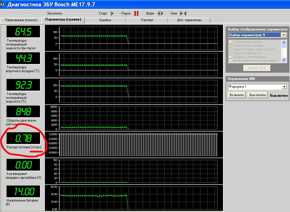

  • Пол

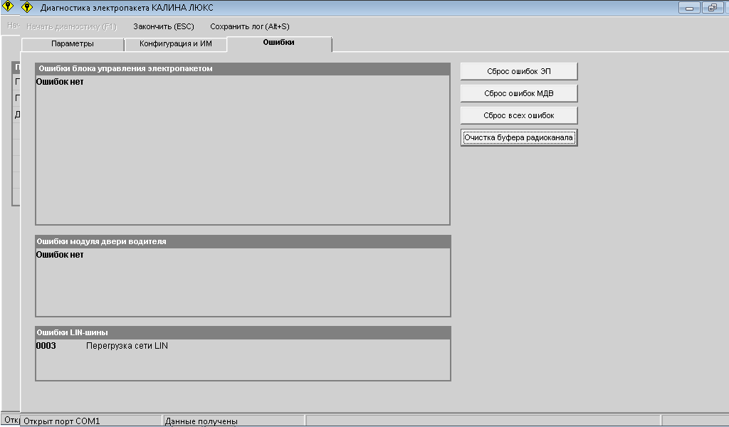

  6. Диагностировал электропакет Калины люкс . Проблема с Lin шиной (перегрузка) (рис.03) Проблема появляется при нажатии любой из кнопок дистанционного пульта (брелка), а так же при нажатии кнопки блокировки стеклами авто с МДВ. Снимается ошибка "Очисткой буфера радиоканала" Может быть это какой-то глюк программы, так как вроде бы все в электропакете работает .

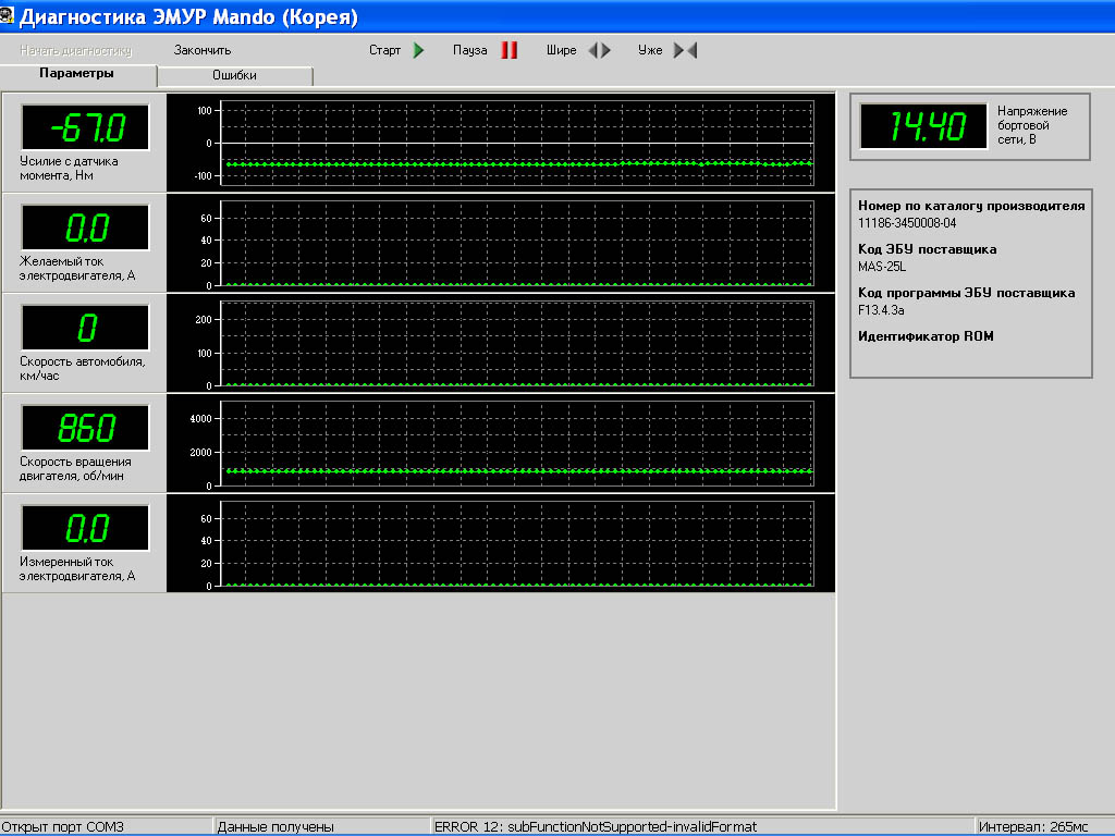

  8. Да, это из Ваших предыдущих версий. Зимой не использую машину, поэтому не тестировал новую версию. Вот скрины разного положения руля (смотрел кажется версией 1.3.3.) Диагностика ЭМУР.rar
