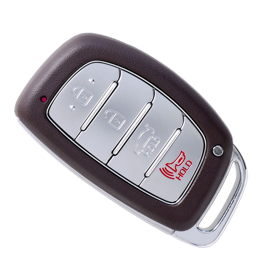

  1. вот такой должен быть ключ....внешне...от велостира не пойдет,под VIN покупай
