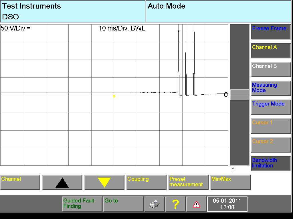

  1. Вот хочется написать про осцик, так ведь нет у тебя его... Что за двигатель ACZ? Год какой? Пришли хоть ВИН, что-ли.... Опять будут поиски чёрной кошки!

  3. Машинка уже далеко не твой тур... да и в двух словах где что должно быть сказать не возможно. Имхо, нужен донор. В противном случае можно и не починить вовсе. Удачи.

  10. Смотри давление в рейке при прокрутке стартером. А дальше - обратка и слив с форсов. При включении зажигания на форсы ничего и идти не должно.

  17. Давление топлива? Форма искры?( скрин осциллки ) Да пойми-ж ты в конце концов! Было всё и у многих и много чего было! По фотографиям лечат экстрасенсы. Диагносты лечат по приборам! Тебе написали : " мало вводных " от себя добавлю - просто нет никаких вменяемых вводных, окромя слов " вроде " У вас там диагносты вымерли? Притяни к нормальному мастеру и всё тип-топ будет!
