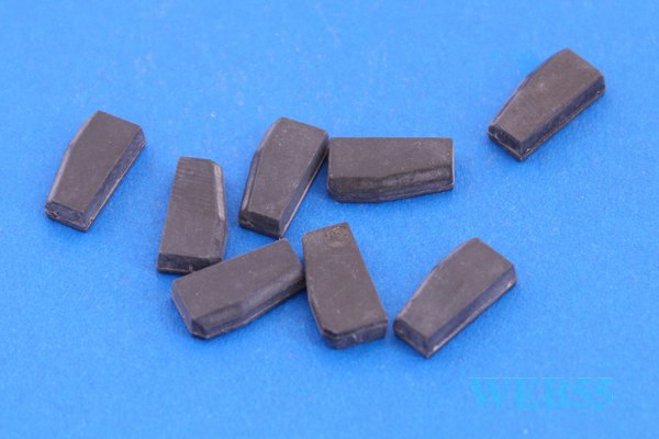

  9. Спасибо ! Тему пока не закрывайте, да главное чтобы и клиент не передумал тоже ! Закажу Т5 c Гамбит или ZedBull . ZedBull - подойдёт ? Чип транспондер Т5 GLASS ? Так как в ключе стоял именно такой формы Чип - есть просто Т5 но он неподойдёт наверное ! Он похож на PSF7935 На фото справа просто Т5 - а слева Т5 GLASS

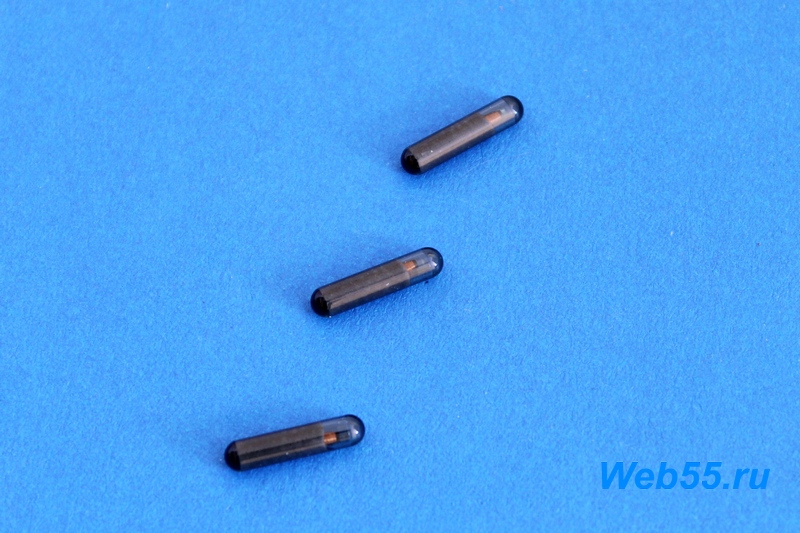

  12. Есть программатор "ТРИТОН" с переходниками под эту микру. Писать трансы - что для этого нужно из бюджетного и вообще подскажите ? Есть Т300+ , SBB, Лексиа - но в этой ситуации я так понимаю они не помогут ?! Если заказать новый Чип - его возможно прописать через диагностику ? Чип раньше в ключе стоял в форме маленького стеклянного цилиндра.

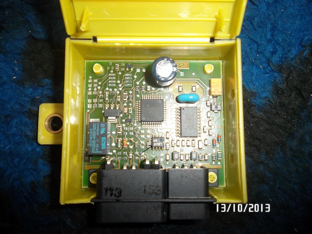

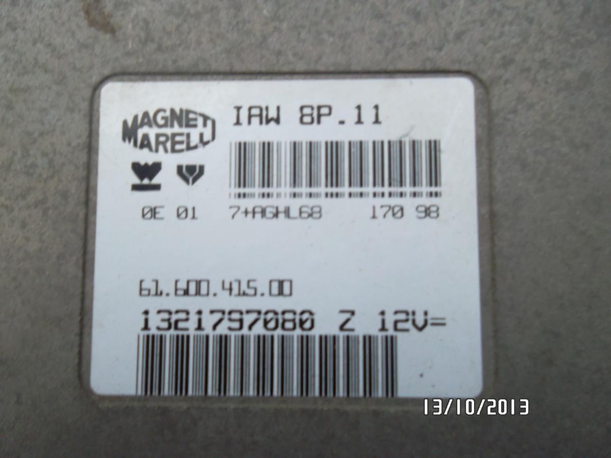

  13. Добрый день ! Fiat Ducato 14 Combi 1999 года, МКПП, 2.0 литра ,Бензин Потеряли последний Чип Фото ЭБУ и блока ИММО прикрепил. Разьём ЭБУ 35 контактный Можно ли на этом авто удалить ИММО или поставить Эмулятор или купить какой Чип для этого авто и прописать ? И если купить чип то чем прописывать и нужен ли Пин-Код для прописки ключа ? Разьём диагностики нашли только один 3-контактный Фиатовский под капотом слева. Спасибо !
