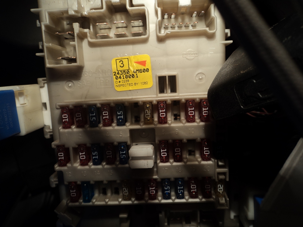

  8. Nissan Almera Седан Европейка 2000 года , Бензин, Не заводится , стартер крутит, Чек горит ! VIN: JN1CAAN16U0010904 Ошибки №1610 №1612 Фото блока ИММО и BCM приложил ! Нужен 4-х значный код ИММО – как его посчитать ? В блоке ИММО есть микросхема Фирмы ST9014 ! Есть программатор ТРИТОН - но в списке поддерживаемых микросхем такой микросхемы у Тритона не нашёл ! Блок кузова BSM снял - но разобрать тоже немогу , там тоже ПИН можно вытянуть ?

  10. Ниссан Альмера 2000 года , Бензин, Не заводится , стартер крутит, Чек горит ! Ошибки №1610 №1612 Фото блока ИММО и BCM приложил в файле ! Нужен 4-х значный код ИММО – как его посчитать ? В блоке ИММО есть микросхема Фирмы ST9014 ! Есть программатор ТРИТОН - но в списке поддерживаемых микросхем такой микросхемы у Тритона не нашёл ! Файлы не могу прикрепить обьёмом 4 мб ! Почему так ? VIN номер скину попозже ! Кто сможет посчитать код ИММО ? Спасибо !
