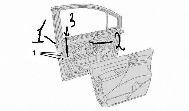

    Peugeot 807
    проблему с замком водительской двери я решил, пишу если вдруг кому пригодится. снял обшивку и замок двери, к замку присоединены два троса. один от ручки которая открывает дверь изнутри и второй к ручке снаружи, есть ещё место куда цепляют трос который выходит на верх через обшивку но его на передней двери нет, так вот зато на замке есть пластмассовая деталь для закрепления этого троса которого на передних дверях нет, и эта пластмасса не давала защёлкнуться замку, она там и не нужна, не знаю зачем её там оставили, я её убрал оттуда и всё в порядке. рис 1 ручка снаружи, рис 2 ручка внутри салона, рис 3 имеется ввиду трос которого нет.
