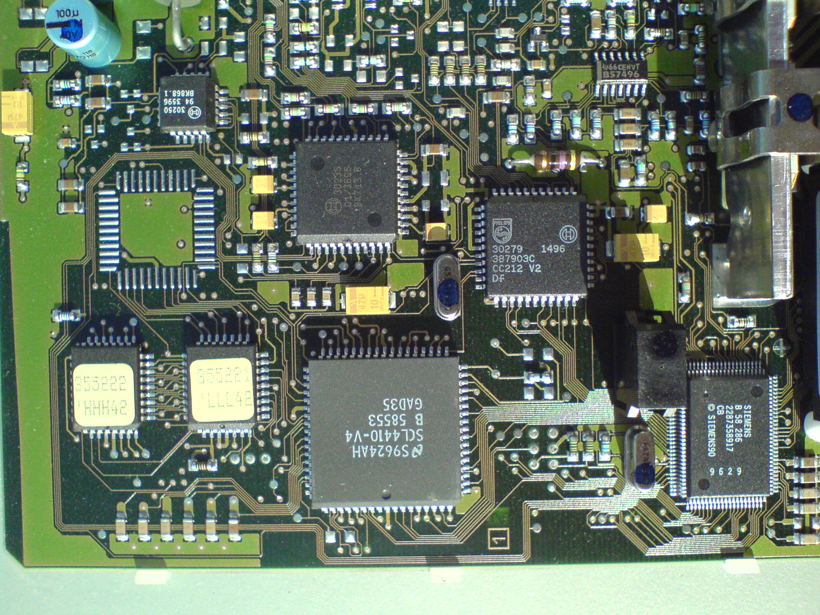

  13. я тоже плющусь давно с этой темой моя Галето считывает до 18 % и зависает! движок AFN 110лошодей тоесть я понимаю должна брать в чём проблема вскрыл блок там нет ПЗУ !!! фото блока смотрите
  14. извините что может не втему но не знал где написать. Чипуется ли этот блок? у меня галета почемуто до 28 процентов читает и встаёт!!! 110 лошадей 1.9 TDI электроная педаль
