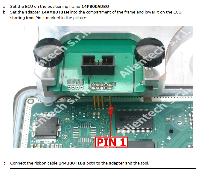

If you have the press of CMD, Dimensione sport or Alien Tech, you can use the adapter shows in figure to the right. наверное если используются головки от других производителей Дальше не разбирался.

На конечном устройстве пин 1, на разъеме это пин2. И как вычислить , чтоб не ошибиться.? Хотелось бы знать схемы головок позиционирования.

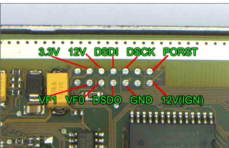

Подскажите, где можно посмотреть распин разъема BDM K-Tag
Подсоединение по схеме.Все подсоедини (галю с блоком) к компу. Запусти галю. Во вкладке галлеты выбери свой процессор без внешней памяти. Бут на массу, а только потом подключи питание к гале и нажми в программе кнопку , допустим " читать"
