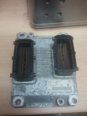

    Fiat stillo immo off
    Всем привет. Приехала ко мне такая чудо машина fiat stillo 1.2 16V 2004 г.в. Моторный блок bosch ME7.3H4. Авто умерло неожиданно. По диагностике ошибок нет. Фактические параметры в норме. Обороты видит. Синхра есть. Сигналы с ДПКВ и ДПРВ снял всё в норме. Но нет управления на форсунки и молчит бензонасос (он рабочий проверил). Ключ автос принимает. Лампа иммо гаснет. В блоке иммо и моторном пишет, что авто разблокировано и разрешение на старт есть. Но управления на форсы так и не появляется. Грешу на блок или прошивку. Хочу попробовать без имошную залить и посмотреть на результат. Но нет в моих кальках такого блока. Может кто посмотрит прошивку и по возможности поправит. Можно попробовать и почистить блок под привязку. Блок читал четвёртой котлетой на столе в boot режиме. Флешь 29F400 Дамп и фото блока прилагаю. fiat stillo ME73H4 (29F400).rar
