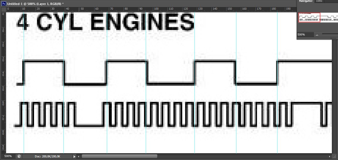

  1. прошу прощения у форумчан, в фотошопе перестарался.... для своего удобства отразил на 180 и превернул..... сорри..... вот выкладываю правильные скрины... Вопрос к крайслероводам, - сигнал, который выложил очень странный, может ктот подскажет, как правильно синхронизировать? Может кто поделится осцилограммой в хорошем качестве?
  2. На Попытался написать "самый верхний" и столкнулся с непоняткой...на этой осцилограмме хреново видна синхронизация, у меня получается, что конец или начало зуба распреда приходятся то на половину зуба колена, то на зуб, если это так( я из этого исходил), то программулина очень большая получается... ща сделаю скрины.. Есть сомнения, может это огреха картинки? логичней было бы если бы совпадали фронты.....итак тут сложный сигнал, зачем еще то в пол зуба, то в зуб??? .Вот бы неплохо заполучить нормальную осцилограмму..... в нете похожий сигнал не нашел, поделитьесь плиз, если у кого есть

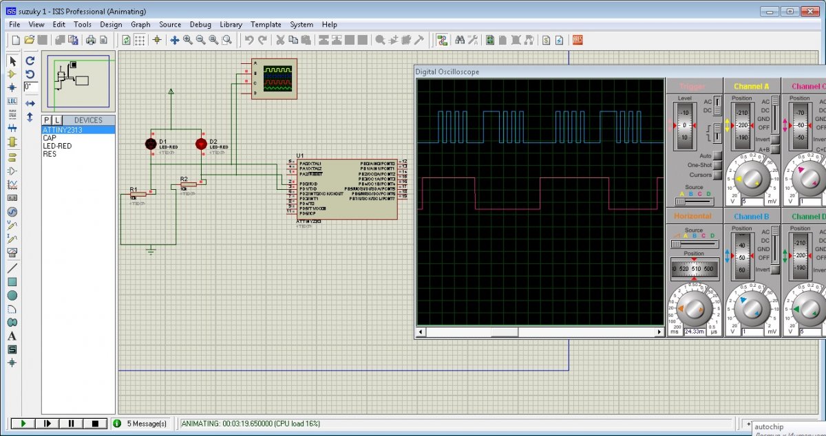

  8. Вот заскринил кусочек хелпа от гена на атмега8 Уже посмотрел, это не Ваш случай.... хотя тоже какойто крайслер....Вчера наваял один вариант, но есть сомнения т.к. в разных осцилограммах, которые накачал из нета немного разная синхронизация.. руководствовался скрином 2. Вот, что получилось...скрин из протеуса...

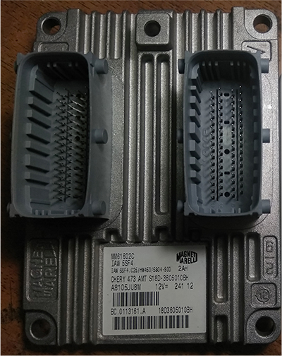

  18. Всем пламенный привет! Нужна распиновка блока управления дивгателем на chery indis, блок Magneti marelli IAW5SF4, интересуют ве пины, бут нашел похожий, но этого для ремонта недостаточно....Подмогните, если у кого есть... Спасибо! IAW 5SF Stilo.pdf
