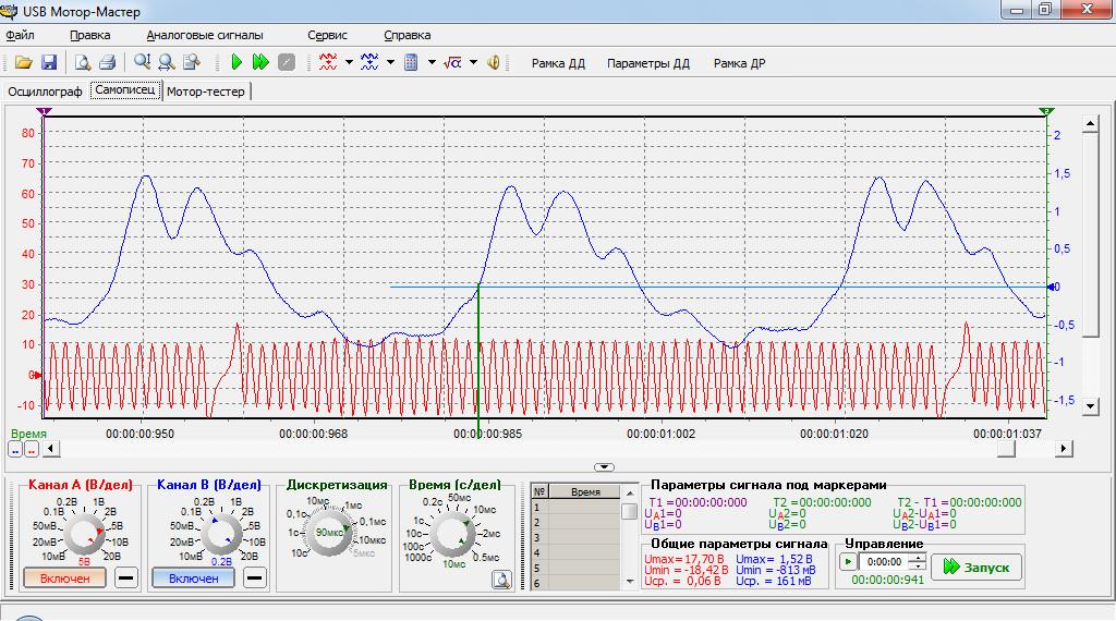

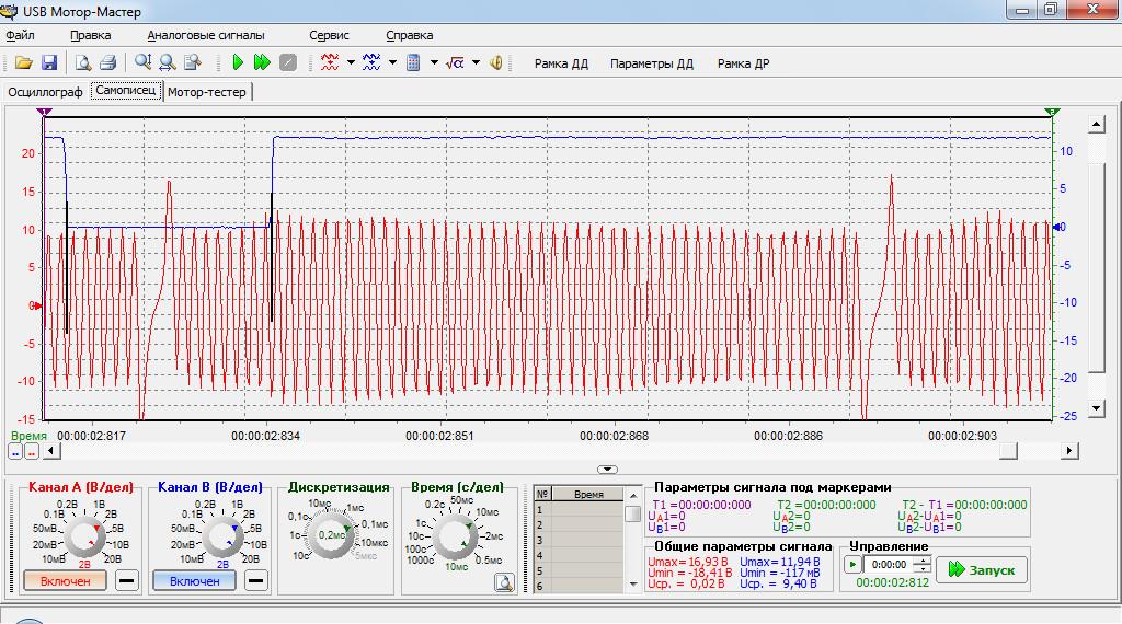

Доброго вечера друзья, бился пол дня с авто всё в метках и по ВМТ и по ремню , но в то же время ничего не сходится по осцилкам по ДПРВ +ДПКВ и по датчику разряжения вмт на 21 зуб показывает вместо 20-го, вобще ничего не понятно, куда копать . Демфер с ремнём снимал ничего не провёрнуто всё на шпонках ..........., гляньте может кто что подскажет..........., у машины средний провал вначале разгазовки потом всё гут........., там в период распредвала слишком много зубов коленвала попадает???????, если сравнивать с эталоном баз осцилограмм

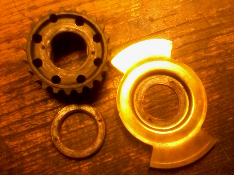

Вот докуменьтик по этому задающему диску подробно обо всём, столкнулся сегодня с такой же проблемой по 9-му ланцеру, вообще не заводился ............,осцилограммы такие же как у Вас ............... Ланцер 9 МОТОР -ЗАДАЮЩИЙ ДИСК ДПКВ.part1.rar Ланцер 9 МОТОР -ЗАДАЮЩИЙ ДИСК ДПКВ.part2.rar Ланцер 9 МОТОР -ЗАДАЮЩИЙ ДИСК ДПКВ.part3.rar

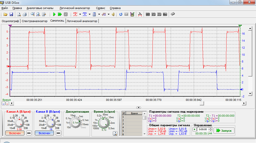

Добрый день друзья. Ланцер 9 приехал на галстуке во время движения заглох, всё по меткам на шкивах сходиться в ВМТ ,компрессия в норме во всех, сняв осцилограммы с ДПРВ +ДПКВ видится не соответствие , где могло провернуть вот вопрос?, прилагаю скрины, может кто что подскажет по былому опыту Первый скрин с диско - снят с машины Второй с базы осцилограмм - как должно всё быть Вот ещё один скрин снят с машины
