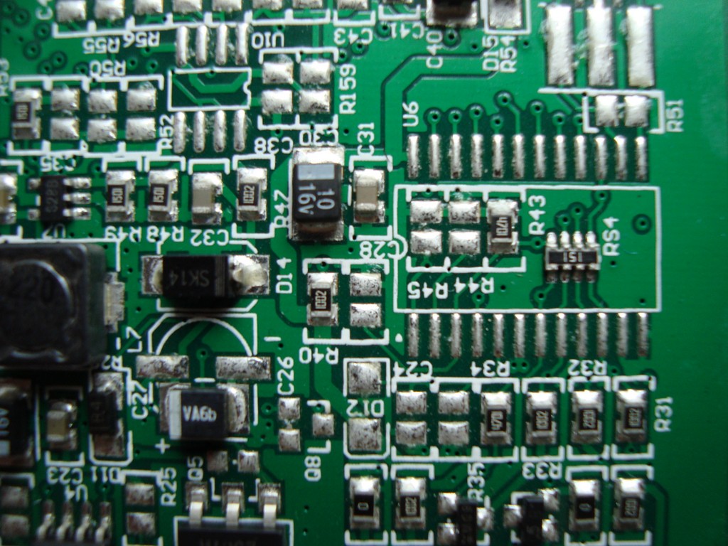

  9. В моем Кессе нет OKI (фото). Это может быть причиной обрыва связи на 86%? Вася12345, в Вашем Кессе есть OKI chip?
  10. Кто-нибудь читал китайским Кессом Ford Galaxy (Kuga, Mondeo, S-Max) 2.0 TDCi DCM3.5 CAN? Пробовал версией 1.89, 2.06, результат одинаковый, чтение бодро доходит до 86% и останавливается. Светодиод обмена в Кессе гаснет, напряжение питания становится нулевым.
