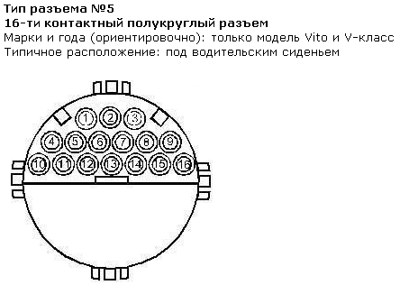

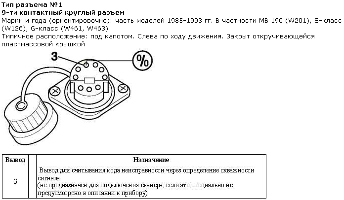

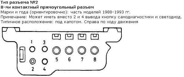

  20. понятно 38 пиновый есть, значит это одно итоже......с одним вопрос решон.....комне тут пару дней назад заглянул старенький Мерс в 124 кузове 88 года выпуска, так у него разъем первый по картинкам, вот и встал вопрос о приобретении таких разъемов......посмотрели в программе машина диагностируется по ННТ ......переходник с цветными штырьками есть, но он туда не лезит......вообщем я понимаю так что надо сделать маленькие переходнечки под штатные разъемы а с другой стороны что бы влезли эти цветные и по отдельным модулям можно будет продиагностировать......я правильно мыслю? может есть какой совет буду рад услышать.
  21. Приветствую любителей и професионалов! Где можно приобрести переходники для диагностики на старые модели Мерседес?
