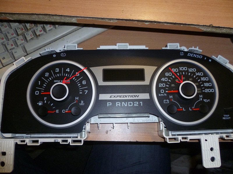

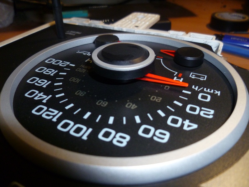

  6. Вобщем с колпаками разобрался, они сидят на двух защелках, которые я благополучно выломал Но сняв стрелки, оказалось что кольца тоже на защелках , но они снялись целыми :AllSmail (9): Открутил восемь саморезов и достал плату, там стоит 93с46 Спасибо всем за участие Дампик прилогаю и тему считаю закрытой 0805 183 TN157530-2401 6L1T-10849-CC 93c46 2005 210xxxkm.zip

  8. kolykin
    Ford Expedition 2005
    В общем принесли приборку от данного авто. Единственное ни как не могу понять как снять стрелы тахометра и спидометра, они под какимто пластмассовым колпаком. Который я не знаю как снять, пытался крутить, вертеть, а он не вкакую. Кто сталкивался подскажите
  9. А год какой, и какая память стоит?
