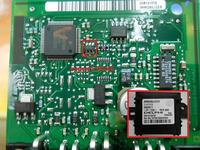

UPA USB прочитать не получилось прочитал XProgM сат93с66а.bin
Благодарю. По этой распиновке и подключался SOT-23
Посмотрите пожалуйста правильно я вообще подключаюсь программатором UPA USB к микросхеме SOT 23-6 93с66, На 1 пин микросхемы Р3 программатора, 2пин микросхемы -Р5, 3 пин-Р6, 4 пин-Р2, 5 пин-Р7, 6 пин-Р9, микросхему для чтения выбрал 93с66 16 бит. Прочитал микросхему выдает все 0
Машина после ДТП около года стояла на улице, через какую то трещину на крыше попала вода, комбинация приборов сгнила иммо тоже.
Имею ввиду перепаять микросхему шести пиновую. Старый блок сгнил. Есть Лаунч, Упа, Икс прог

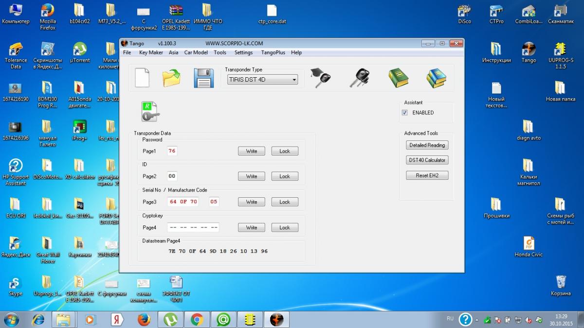

Информация по ключу Transponder: Tiris DST 4D Configuration: ID66
В наличии два ключа, у меня есть Танго этот программатор ключи не читает
