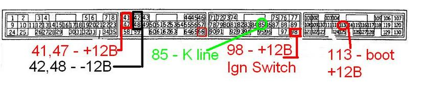

  19. Попробуй подключить на столе не отключаемый + и минус, подай + на 27 контакт и посмотри что происходит на выходе 46 контакта ( управляется ли главное реле) Далее отпиши.

  21. А при проверки опендиагом в ошибках пишет всё что отсутствует? что с реле на авто? проверь напруги на предах для эбу и + на акб, и + после замка зажигания! если всё есть то должен запустится!
