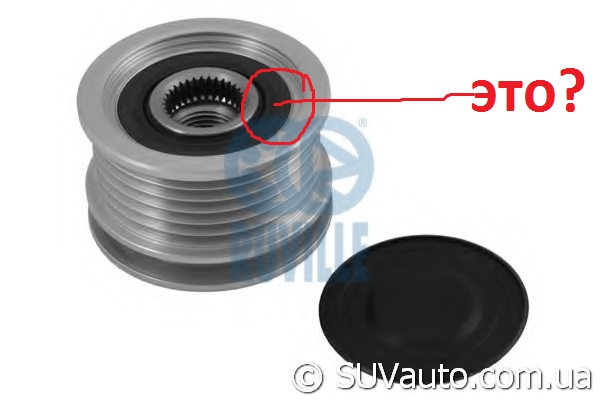

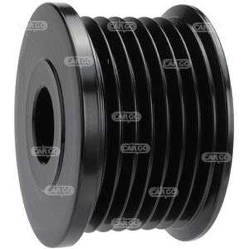

  17. Я у себя такого не наблюдал, мне почему-то кажется что у меня просто кусок пластмассы как на втором фото, да и шлицов внутри никаких нет.
  18. Вы имеете ввиду вот этот амортизатор?
  19. Так точно! На валу есть ОТВЕРСТИЕ под звездочку для удерживание вала генератора при отжиме или зажиме шкива. Как себя проявляет гена при пробитом диоде?
  20. Проста литая пластмассовая болванка которая надевается на вал гены и зажимается гайкой. А как себя ведет гена с пробитым диодам? С зарядкой то у меня все ок.
