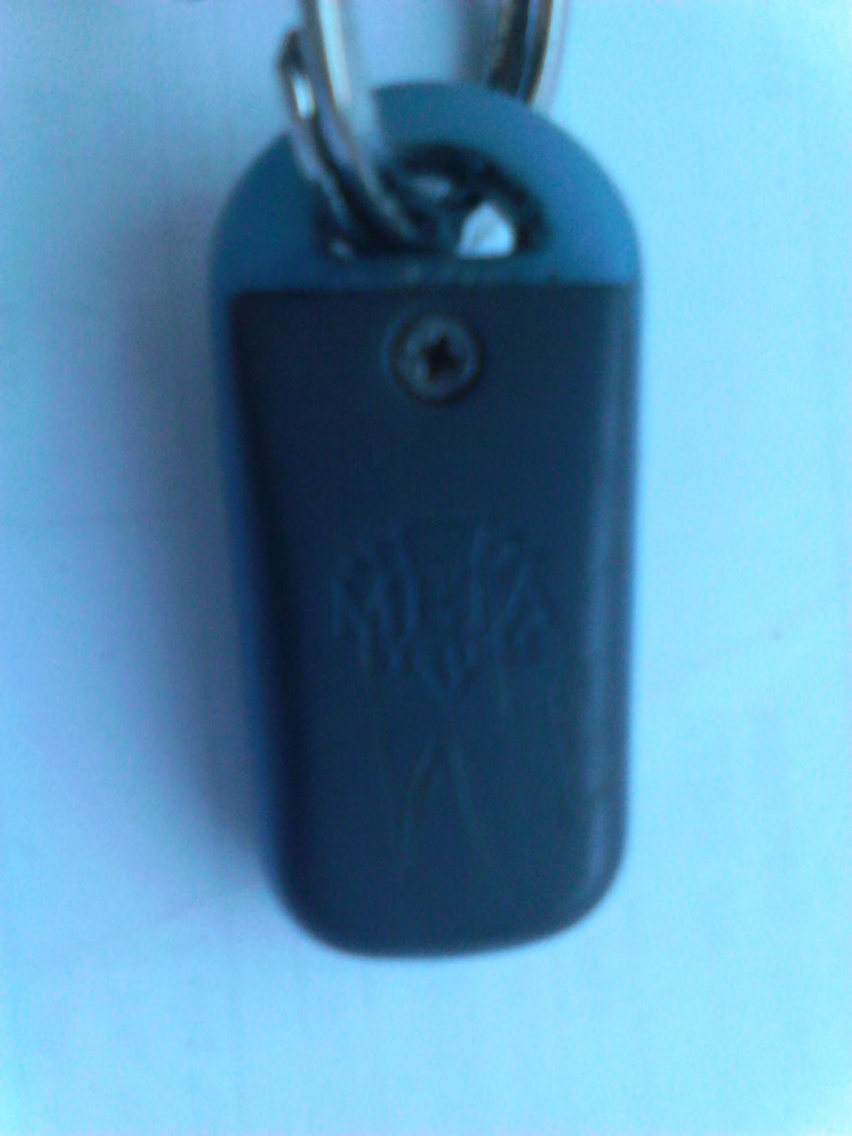

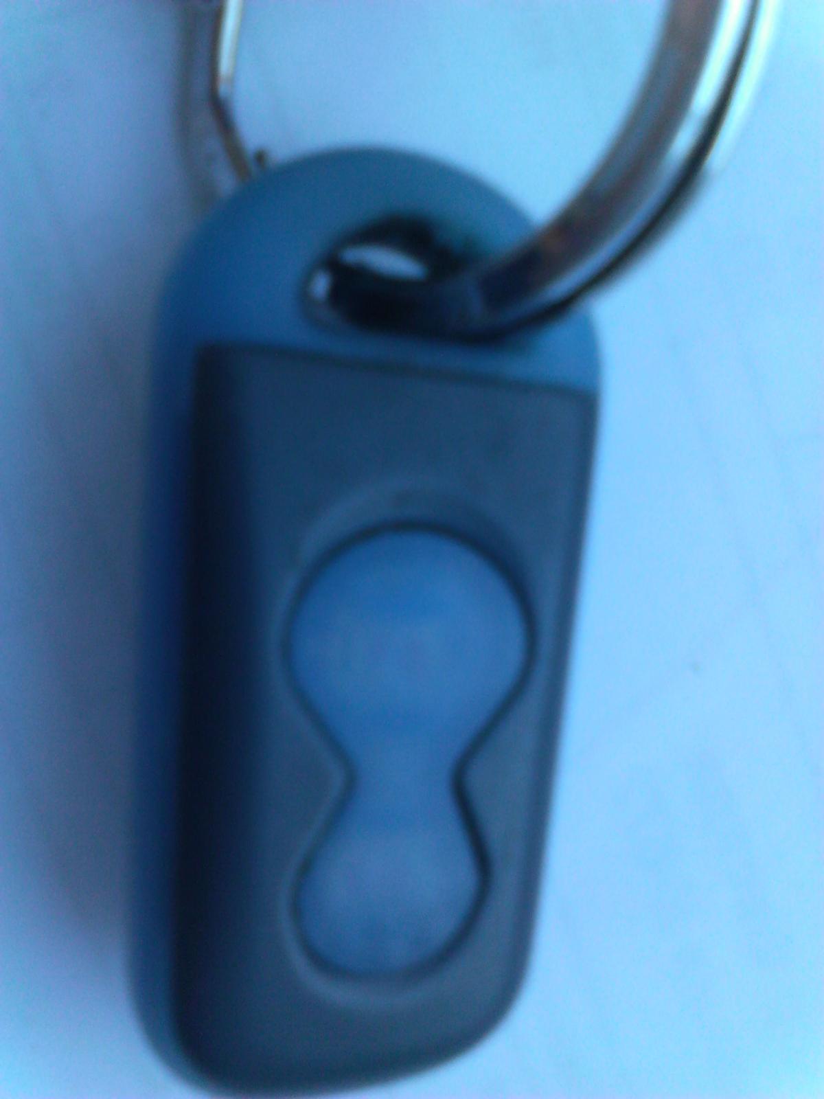

    Meta System
    Привет, досталось машина с односторонней сигнализацией Meta System. Вроде бы работает все хорошо, но смущает очень маленький радиус действия обоих брелков, срабатывает на закрывание только возле водительской двери, а открыть можно отойдя на метра 3. Оба брелка работают одинаково, батарейки тоже менял, сам блок сигнализации где-то спрятан в авто, кроме название системы Meta System больше ничего неизвестно. Название написана на резиновых синих брелках. Скажите это нормальный радиус действия?
