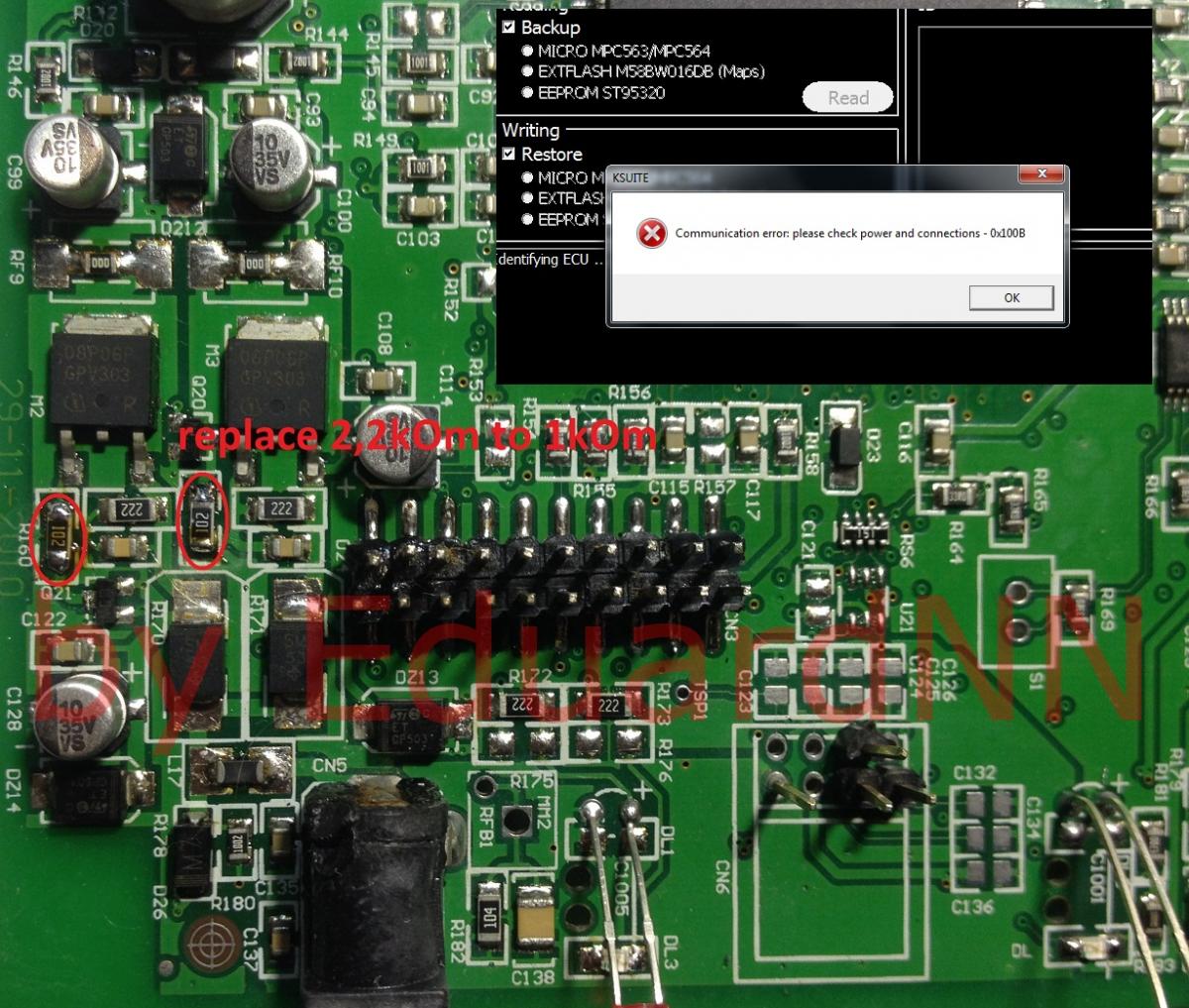

  7. В этих досках качество плат - гавно. Сдуваете еепром отваливается пайка проца. Пропайка проца решает описанную ТС проблему. Работать с этой доской лучше паяльником, от фена плата расслаивается и в месте нагрева появляется волдырь.
  8. Может кому пригодится. Если при коннекте к блоку вываливает ошибка - проверить питание, то возможно причина в отсутствии его на подопытном блоке. Одна из причин установленные не те транзисторы, у меня установлены BF840 mark code NC , а должны быть BCR112 mark code WF. Проблему можно решить (если нет нужных транзисторов) заменив резисторы 2.2кОм , в цепях затворов транзисторов 06P08P на 1kOm.
  9. Немного не угадал :) В данном случае RF на плате это Resettable Fuses . Само восстанавливающийся предохранитель. SMD125F.pdf
