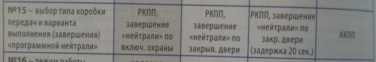

  8. Cmas, спасибо! Меня просто сбила с толку таблица на развернутом листе - не соответствие с таблицей книжки руководства по установке

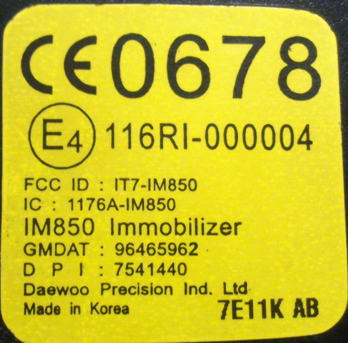

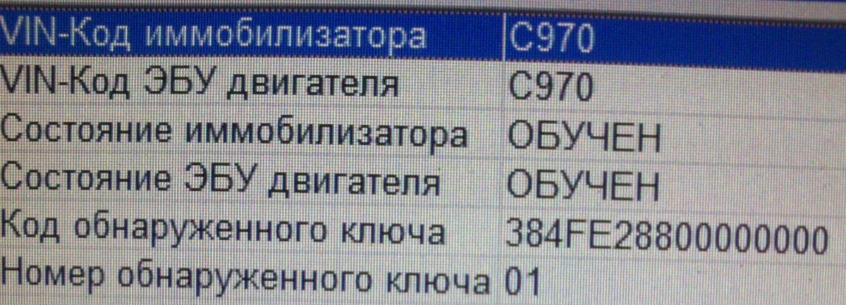

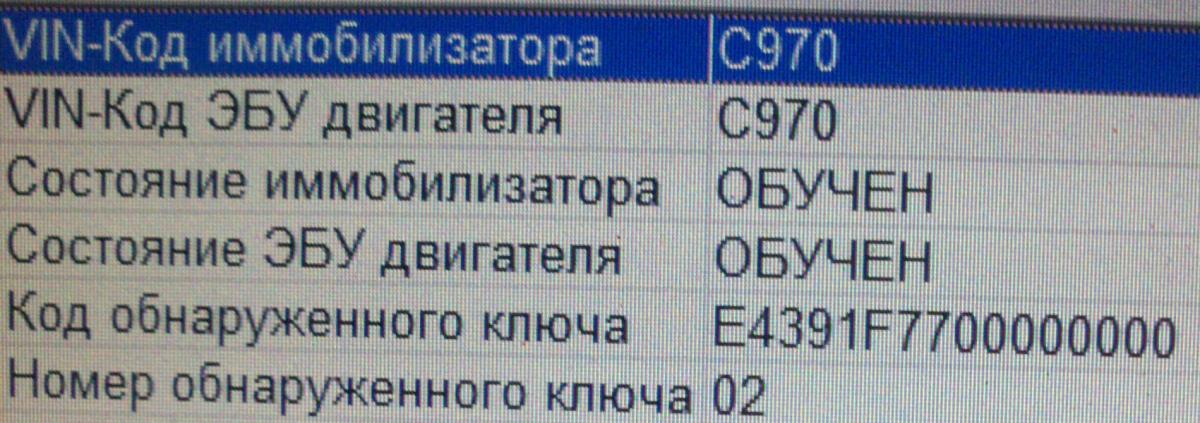

  16. при вращении стартером двигателя обороты показывает. акум крутит как новый. по описанию эта ошибка проявляется после 5-ти запусков. я думаю, что это проблема иммо

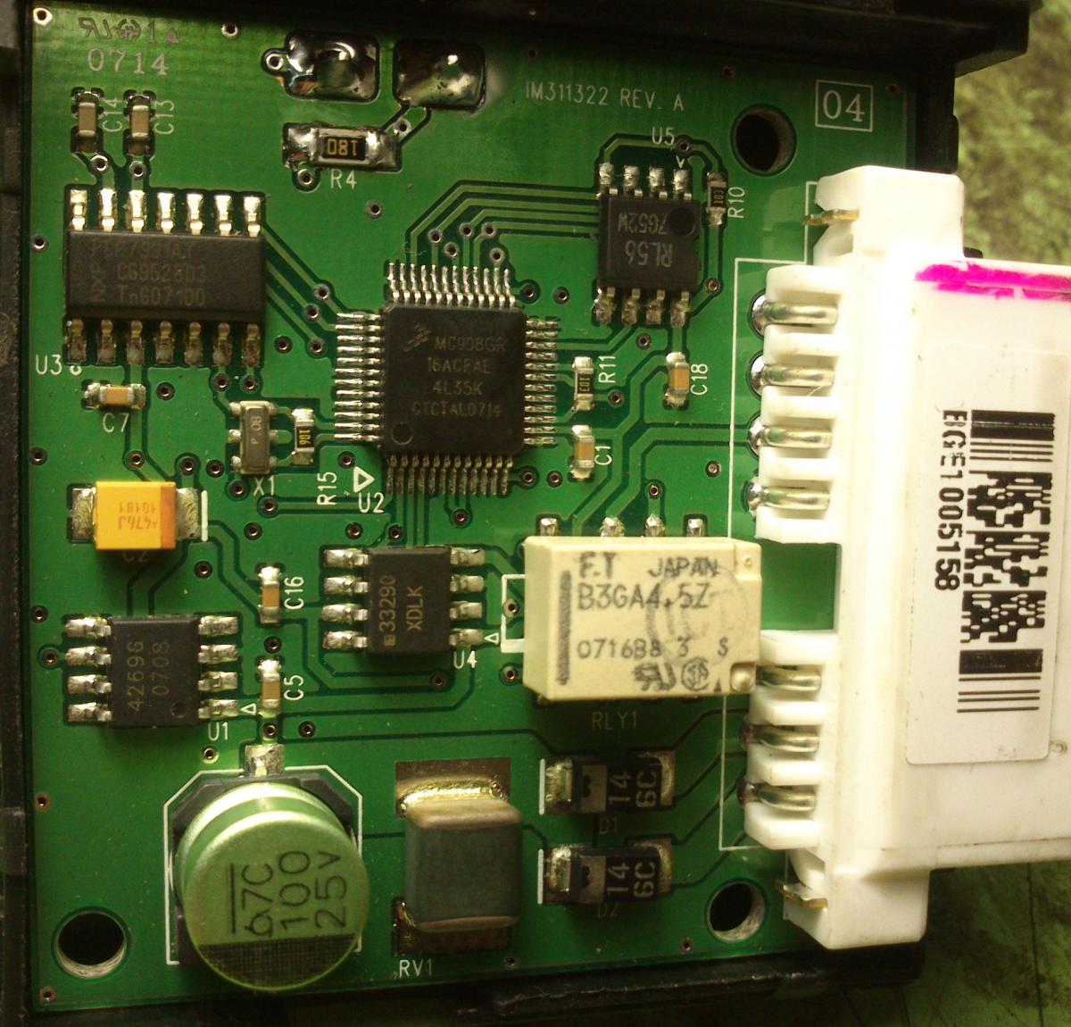

  18. читал упой версия 1.2 microwave 93c56 8bit. что-то не так? прошу прощения microwire
  19. вот что считал с EEPROM93c56.bin а это, я думаю, ID ключей
