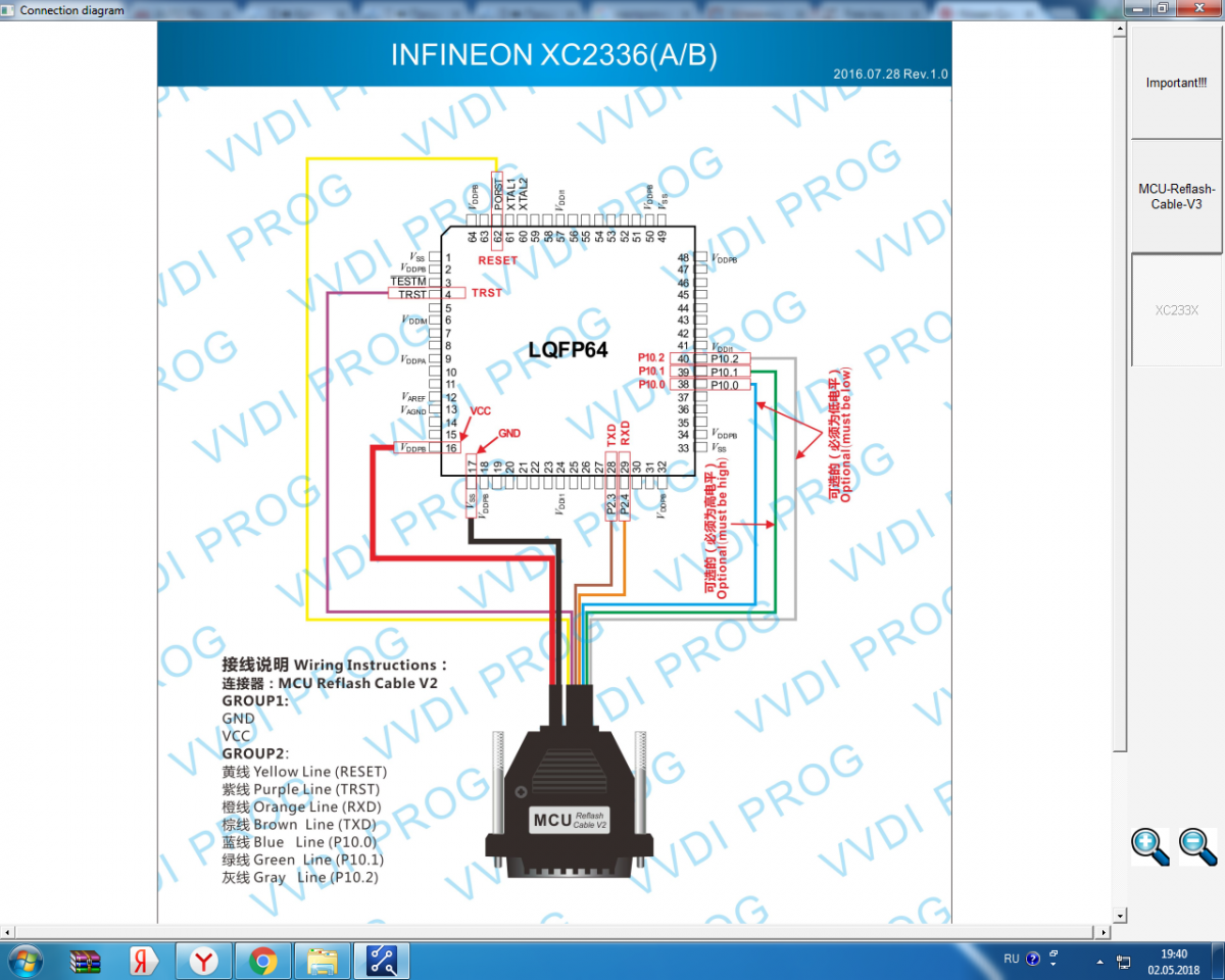

Не 10 а 9 проводов. Те 3 провода подключаются опционально. Я их тоже подкидывал, та же ситуация, начинает читать и обрывает связь. схема VVDI Prog

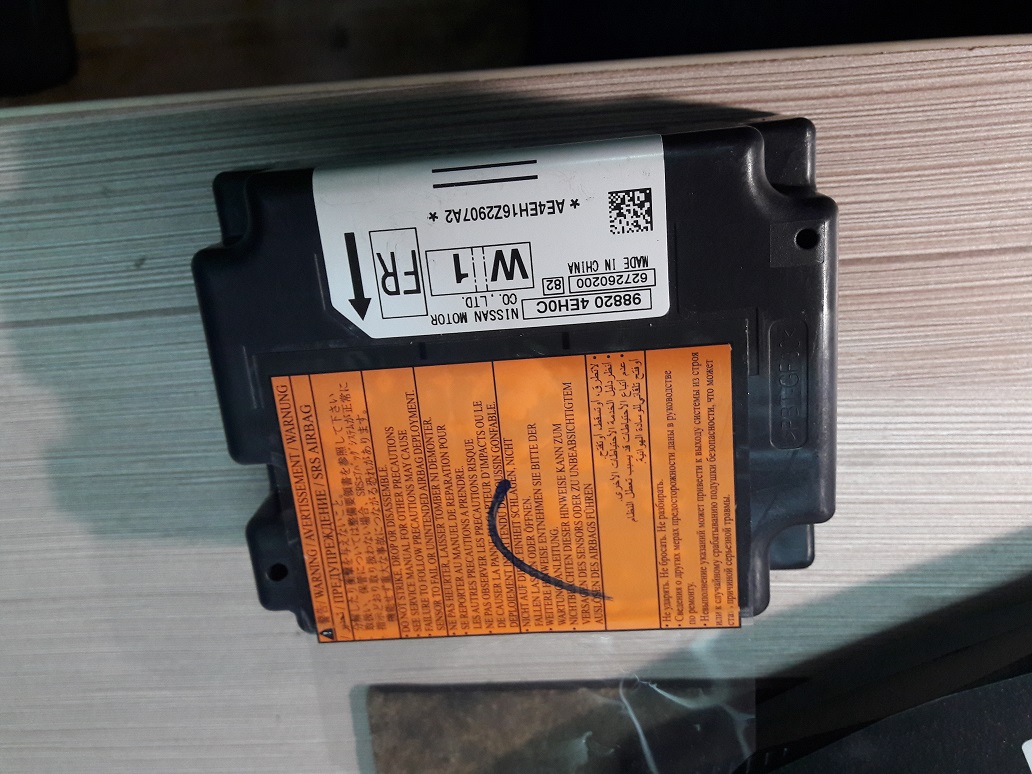

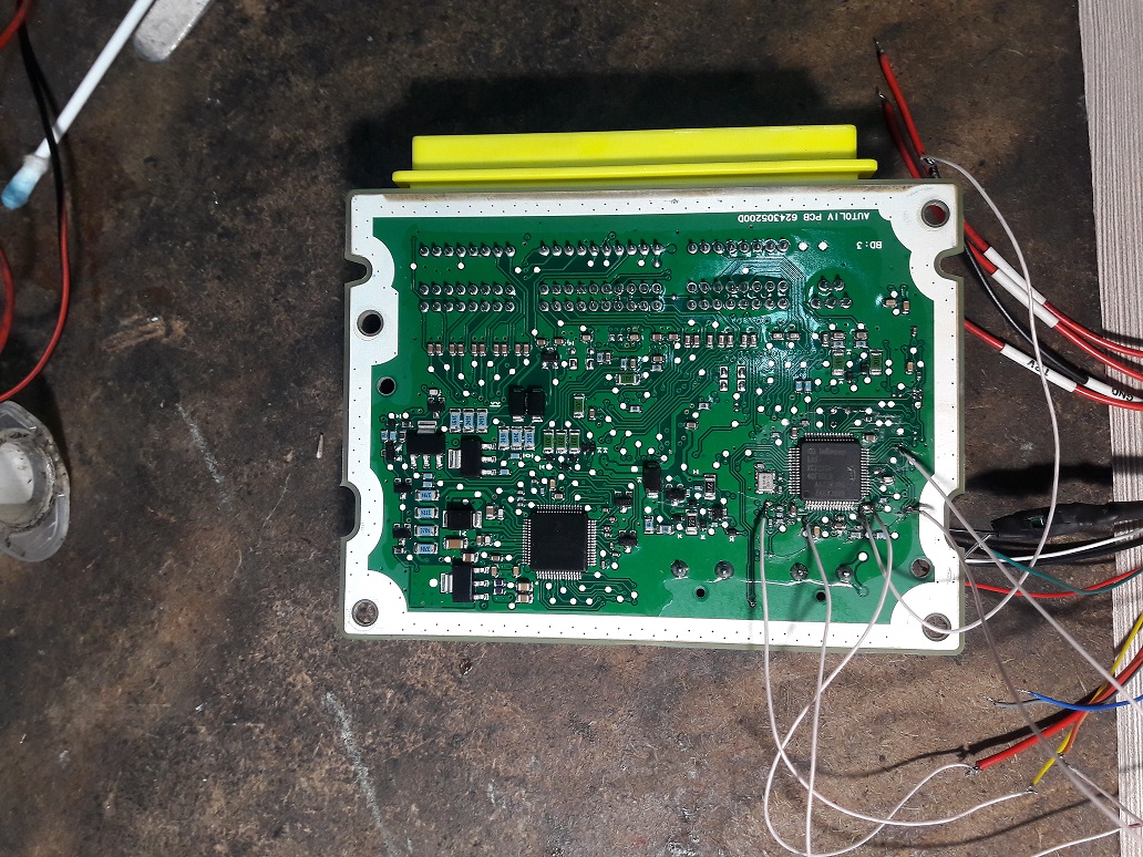

Добрый день! Есть блок Airbag 98820 4EH0C c процеком Infinion XC2336B-40F. Не мог увнутрисхемно вычитать, связь с процом устанавливается но читать не хочет, в арсенале токо VVDI Prog. Может есть какие то нюансы, или есть у кого то распиновка внутрисхемки?
