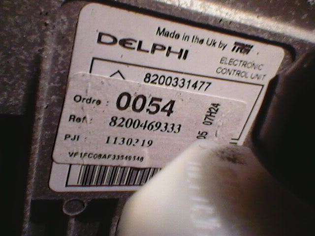

З Новим роком, панове! Допоможіть з рідною прошивкою на кенго 1.5 tdci 2004р вісімдесятка . На машині судячі з усього не рідний блок-постійно видає помилку по неіснуючому датчику температури повітря в впускному колекторі, збої практично по всім датчикам,по всім форсункам. Історія--у попереднього власника блок залили водою .Блок було замінено разом з іммо .При цьому навіть не було переписано форсунки. Рідний блок зник ,тому злити з нього прошивку немає змоги . Проводку та двигун перевірено. Він код кузова vf1fc08af31517140, контроллер Делко , номер деталі 8200253520 або 8200230879, або 8200259934, або 8200355857 . Сфотографував блок з кенго подібної комплектації . Можливо це допоможе з"ясувати ,що за прошивка повина бути на машині. Перепрошую, якщо не зовсім вірно визначив блок. Прохання--відповідати по суті ,без образ та флуду . Заздалегідь дякую!
