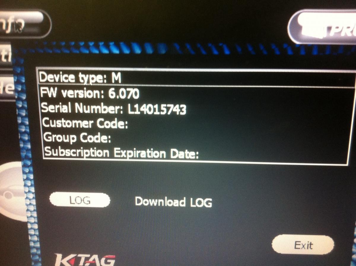

  11. купил к таг версия FW 5,001 для пробы подключил к сид 305.не читает даже иденты блока.нна кан шине пакеты с к тага идут.блок рабочий читаю его галетой в буте.вопрос ,должен он читать этот блок ,или нужно FW 6.07?
