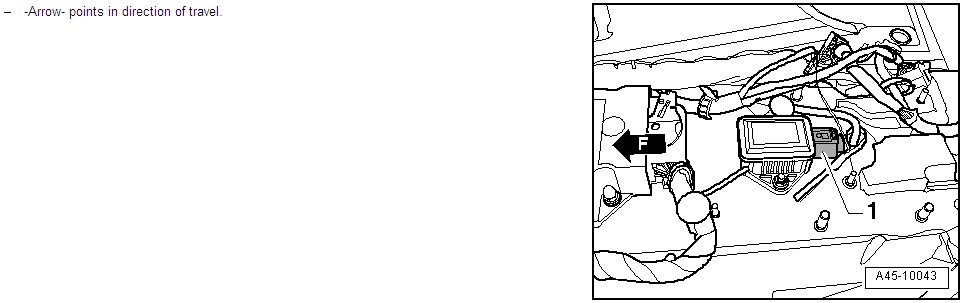

  8. Removing and installing ESP sensor unit -G419- The ESP sensor unit -G419- is located at the front of the centre tunnel below the air conditioner. А данные с него найдёшь в 5-ой группе тормозов (03 адрес).
