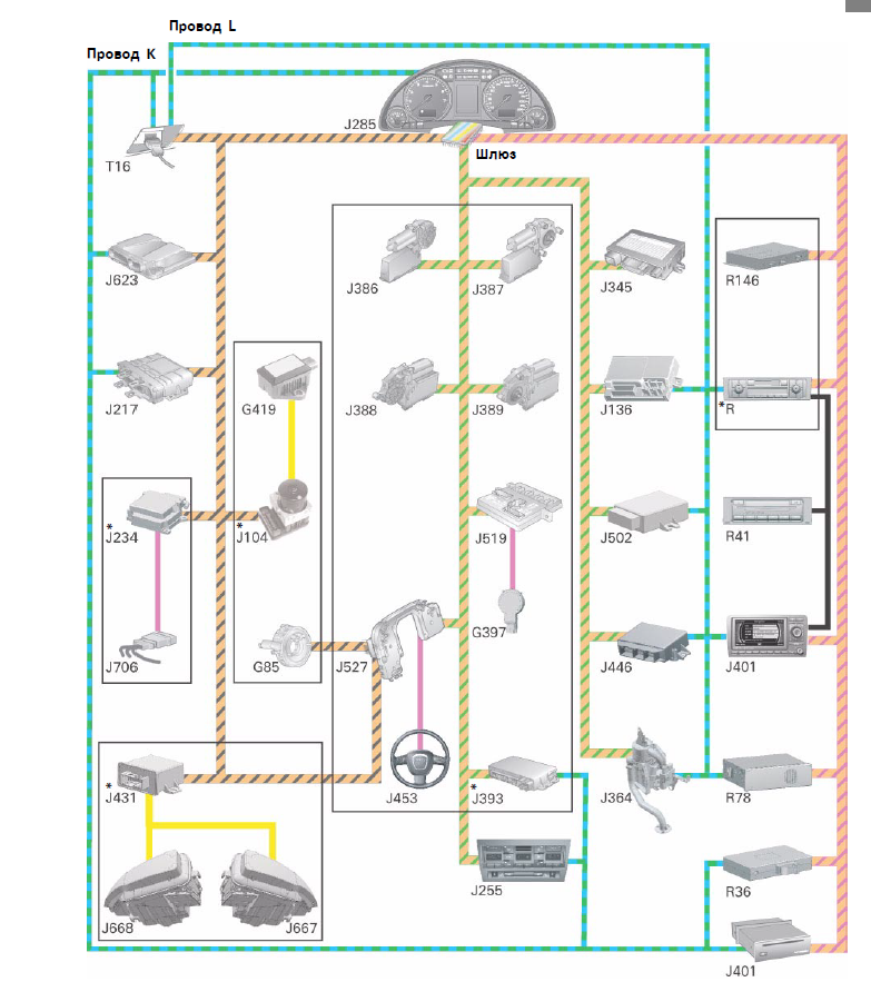

  10. Тупые они, эти интерфейсы. Там и ломаться то нечему... Data bus diagnostic interface J533 (gateway) The wide range of interlinked vehicle functions necessitates the use of several data bus systems on account of the capacity required for handling the great volume of data to be transmitted. The data bus diagnostic interface is a network gateway for data bus systems, the principal function of which is to form the interface between the various independent data bus systems in the vehicle. In the past, the gateway function was integrated into the dash panel insert. A separate control unit is employed in the Audi A8 ´03 to cope with the large number of functions distributed over various control units and requiring a high level of data transfer between the control units of the different bus systems.

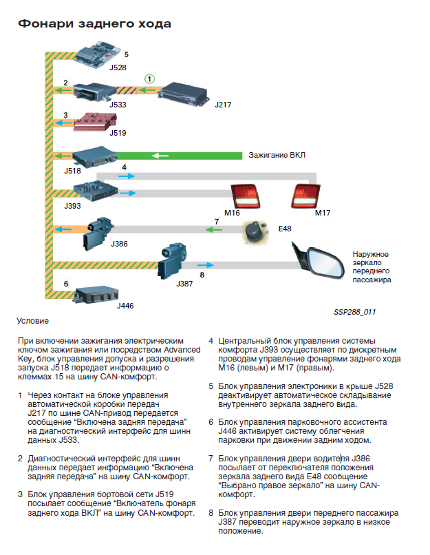

  11. Раз уж всё равно в тупике, может где-то прицеп как-то обозначен? Не?
  12. Нет, отдельно конечно нет его, есть функция шлюза в панели.
  13. Как нет шлюза? А вот тут нарисовали!
  14. Сигнал R из мультика по "приводу" попадает в шлюз, если хоть один блок шины привод видит его, значит проблема в шлюзе (из шлюза к 09 и 76 по шине комфорт). Так отображается R на дисплее приборки?
  15. А на приборке R светится? Похоже всё-таки ЭБУ мультитроника отходит.
