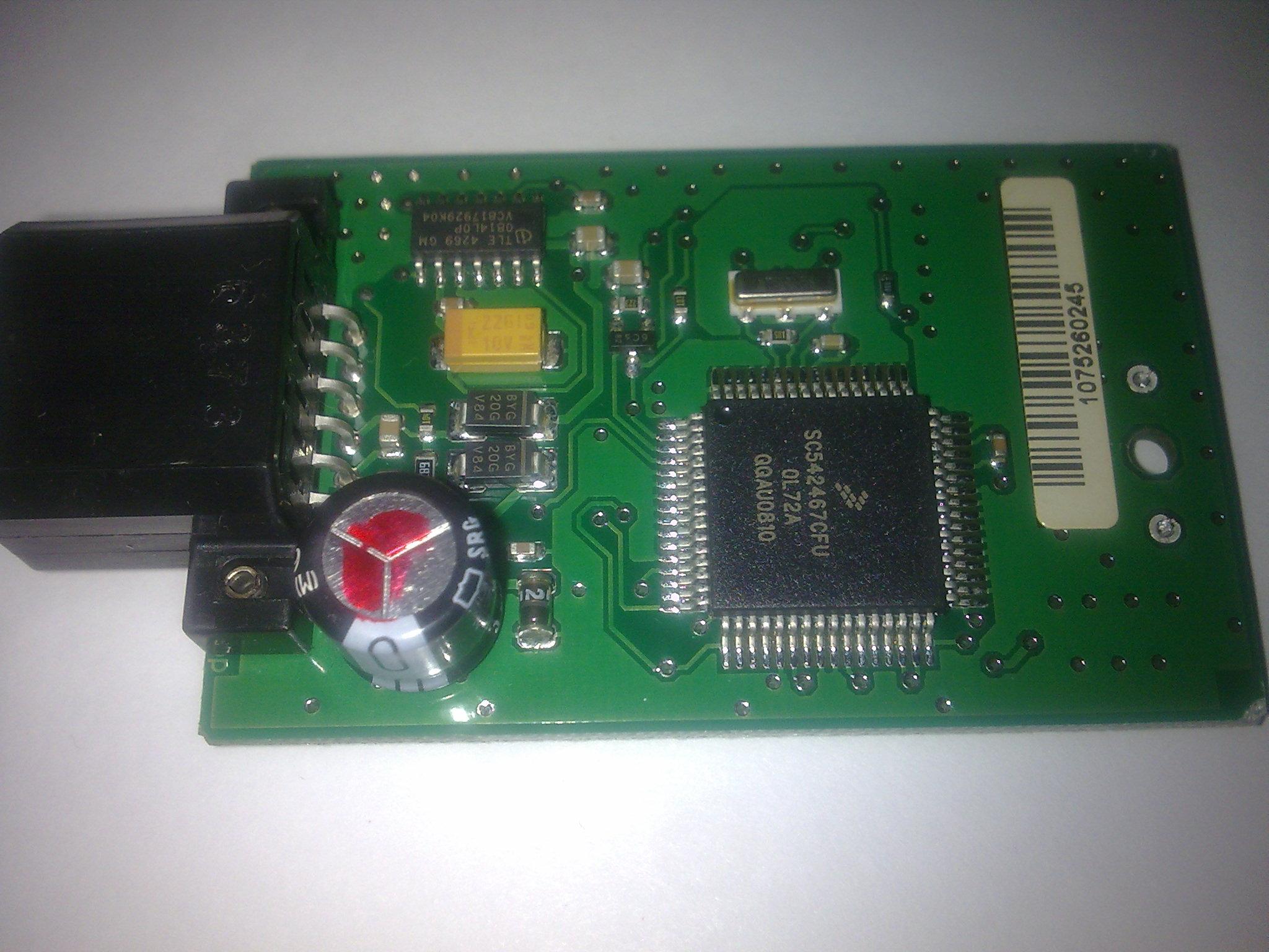

Сканер Launch X431, отдал на время к дяде а он подал повышеное напряжение тоесть подключил зарядное устройство к авто у которого напряжение выше нормы после чего перестал работать смарт бокс светодиод не горит и не проходит проверку смарт бокса проблему нашел в стабилитроне который подключен одним концом ко входу стабилизатора-кренки, другим концом на массу. фото постараюсь завтра выложить, на стабилитроне надпись "м1" размер примерно 5х2.5, что можно вместо нее поставить? может в блоках эбу есть подобное? не хочется его по рынку искать в микасах есть громоздкие туда не вставиш

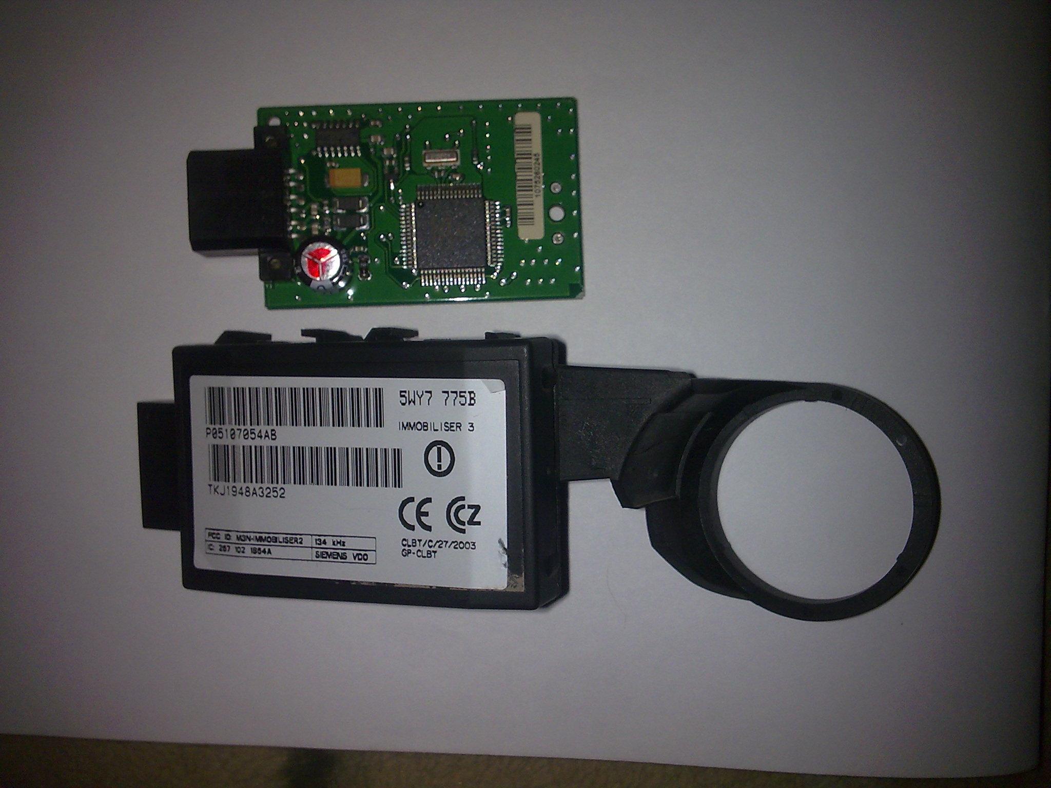

Volga Siber 2010г двигатель 2.4л крайслер блок P/N P05094 316AD S/N T9PCH1408LF1DT авто не заводится ланч в моторном показал ошибку incorect immobilazer key на шитке горит лампа иммо, включаеш зажигание горит три сек потом тухнет на 1 секунду и дальше горит постояно если включить зажигание, отведя иммо от замка (типо без транса) лампа начинает моргать исходя с этого иммо ключ принимает, выходит что слетела синхра иммо и моторного МВП на связь не вышел пробовал адаптерами 138,139 и обд, пробовал как крайслер чем можно синхронизировать моторный? зы, сегодня попробую как додж неон

в обшем адаптер Дяди вместо 5в прошла напруга выше 12в (там микросхема внутри типо стабилизатора) проц точно умер потребление 10ампер ясно дело не только в проце, плата слегка даже греется сам проц тронуть не возможно подозреваю что придется менять все что сидит на пяти вольтах реальноли его починить? кто нибуть чинит их?

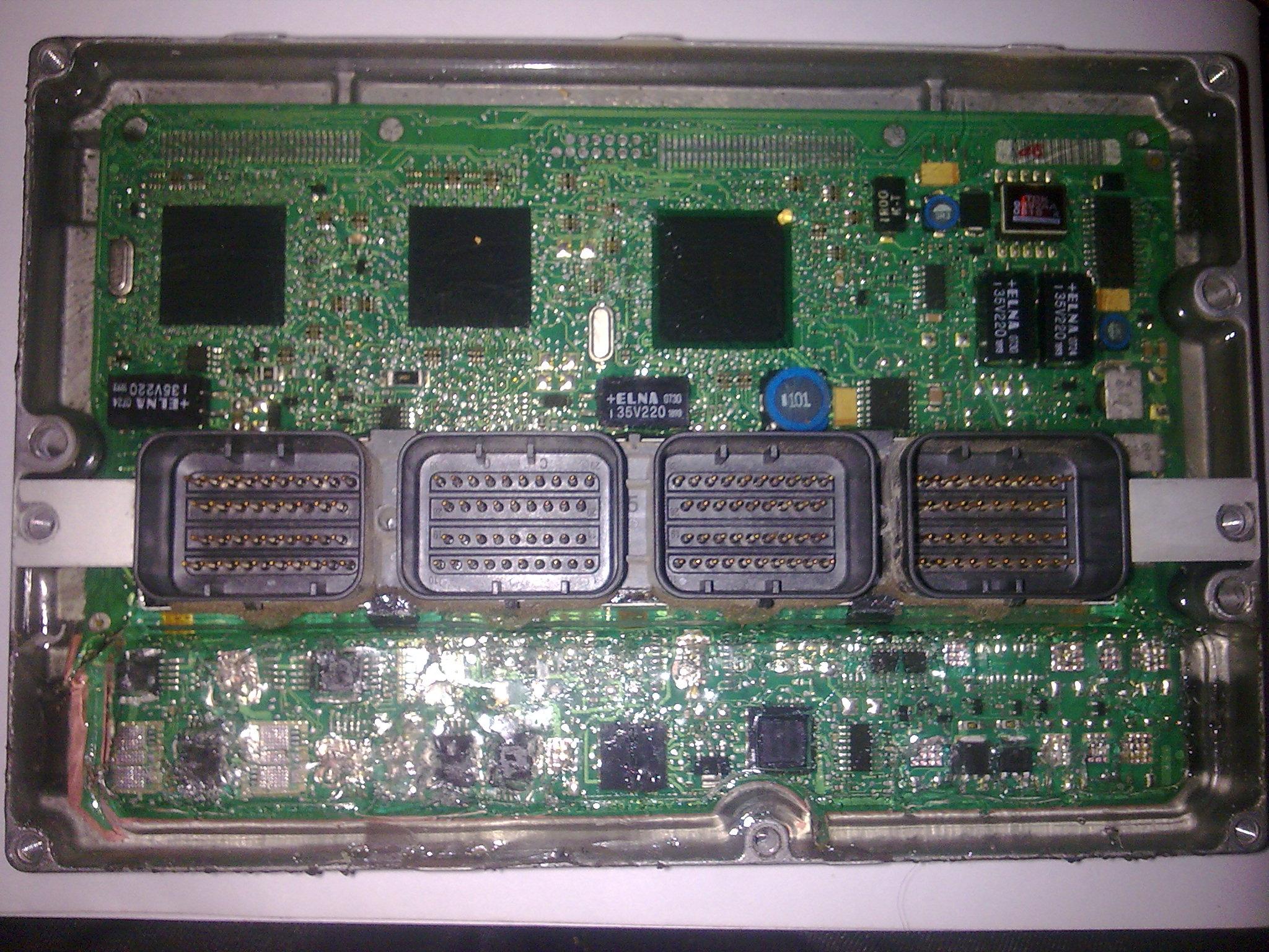

может есть у кого фото внутренностей этого блока показывает ошибки дроселей замкнул ДК из за этого згорели пара резисторов и дорожки нужно узнать номиналы резисторов и куда идут дорожки
