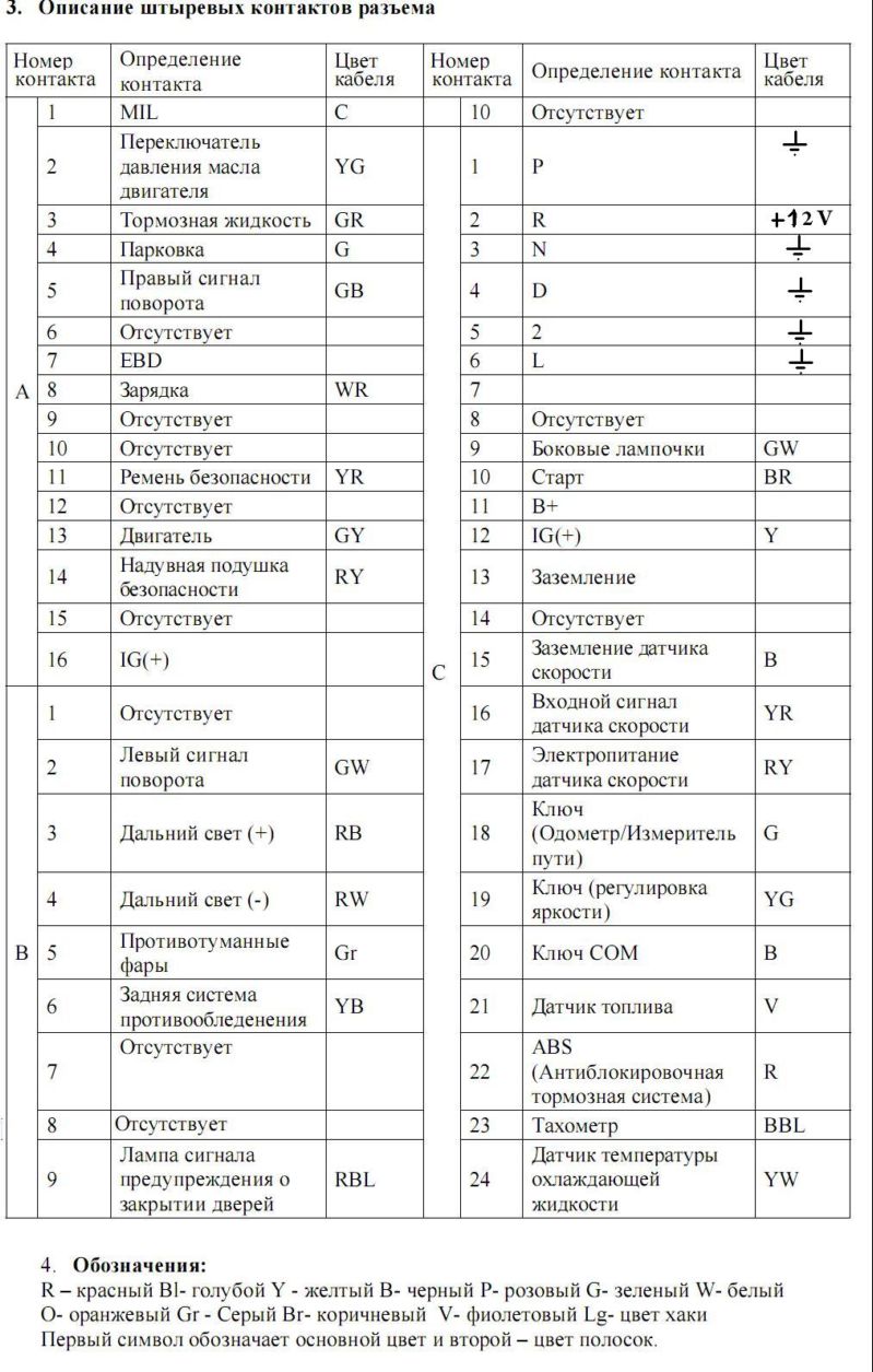

  6. пин 15 , 16 - масса пин 17 - обнуление суточника на "-" пин 22 - сигнал Д,С, пин 24 - + зажигание пин 32 - + питание панели пин 30 - САН Н пин 31 - САН L
  7. Geely CE 7 1 2 3 TPMS подача "-" пропадает 4 подача "-" появляется значек свечей накала 5 подача "-" уровень масла ГУРа 6 подача "+" значек ближний свет 7 подача "+" значек дальний свет 8 подача "-" уровень масла 9 10 подача "-" ручник 11 подача "-" уровень тормозухи 12 13 подача "-" зарядка 14 подача "-" давление масла 15 масса 16 масса 17 подача "-" обнуление одометра 18 19 to reverse radar 20 габарит "+" 21 to DLC K-line 22 Speed Sensor 23 OUT spid sensor to A/C,TPMS,CD 24 Ignition 1 c F 25 10A 25 26 27 to reverse lamp swich 28 29 30 CAN H 31 CAN L 32 B + c F 19 15A

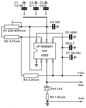

  8. Уменьш частоту ! Поставь скорость 200 и будет все ОК !
  9. Час в час . Чтоб разогнать ,надо кварц менять.
  10. Если у кого есть распиновка разйомов етой панели - скинте пожалуста !!! Есть панель , хочу запустить на столе ... Зарание Благодарен !!!

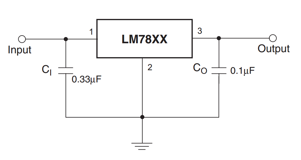

  14. Мое предложение собрать на NE 555 + LM 7812 Работает отлично.

  17. У меня без кондера с 555 поехал отлично сигнал на синий белый разорвать отлично получилось с переключателем на 3 положения с 6 ногами
  18. Данный тахо мотается вперед обычным геной,скорость 220 держит отлично,показания пробега на тахо и будильнике совпадают четко.
