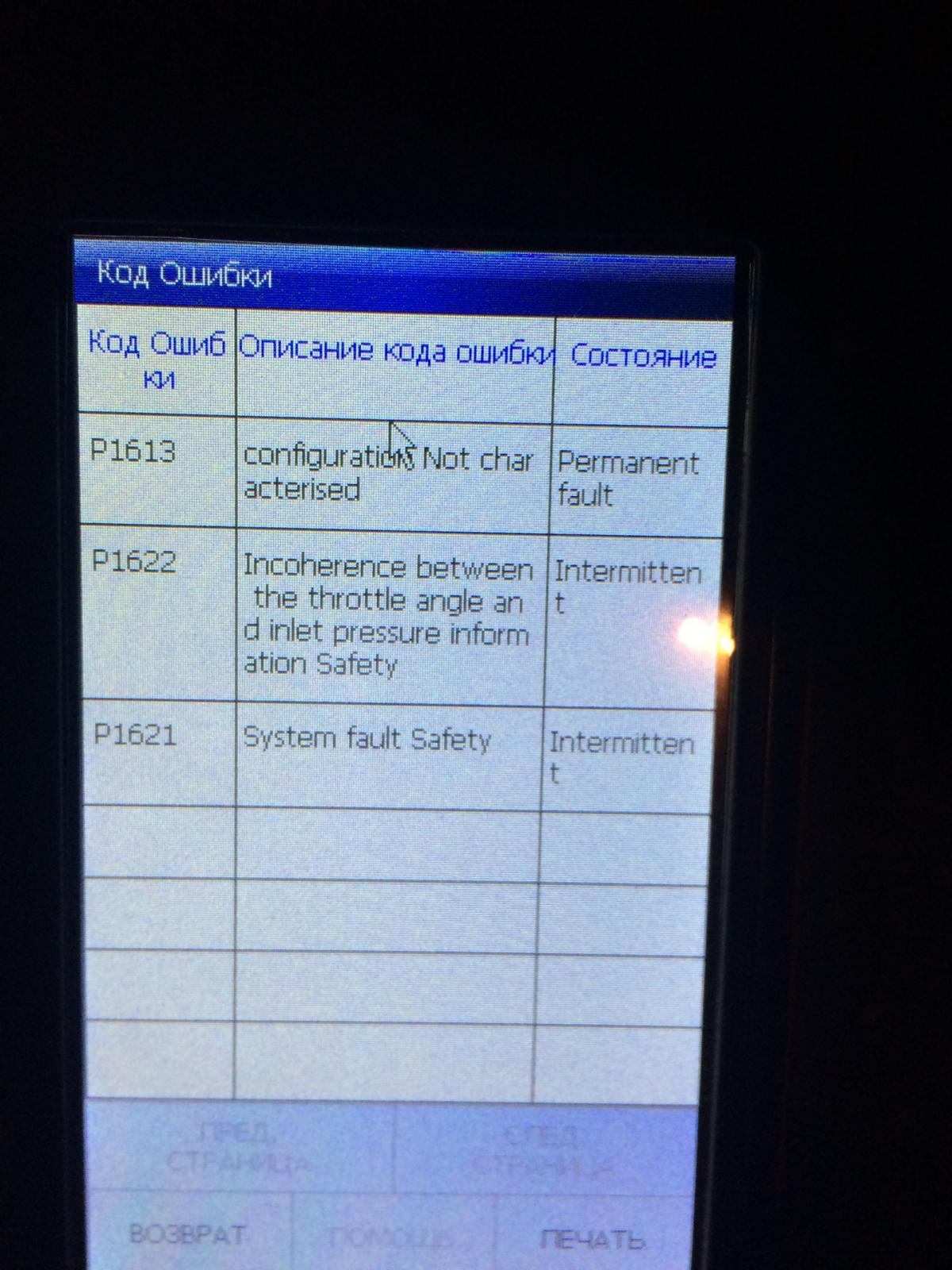

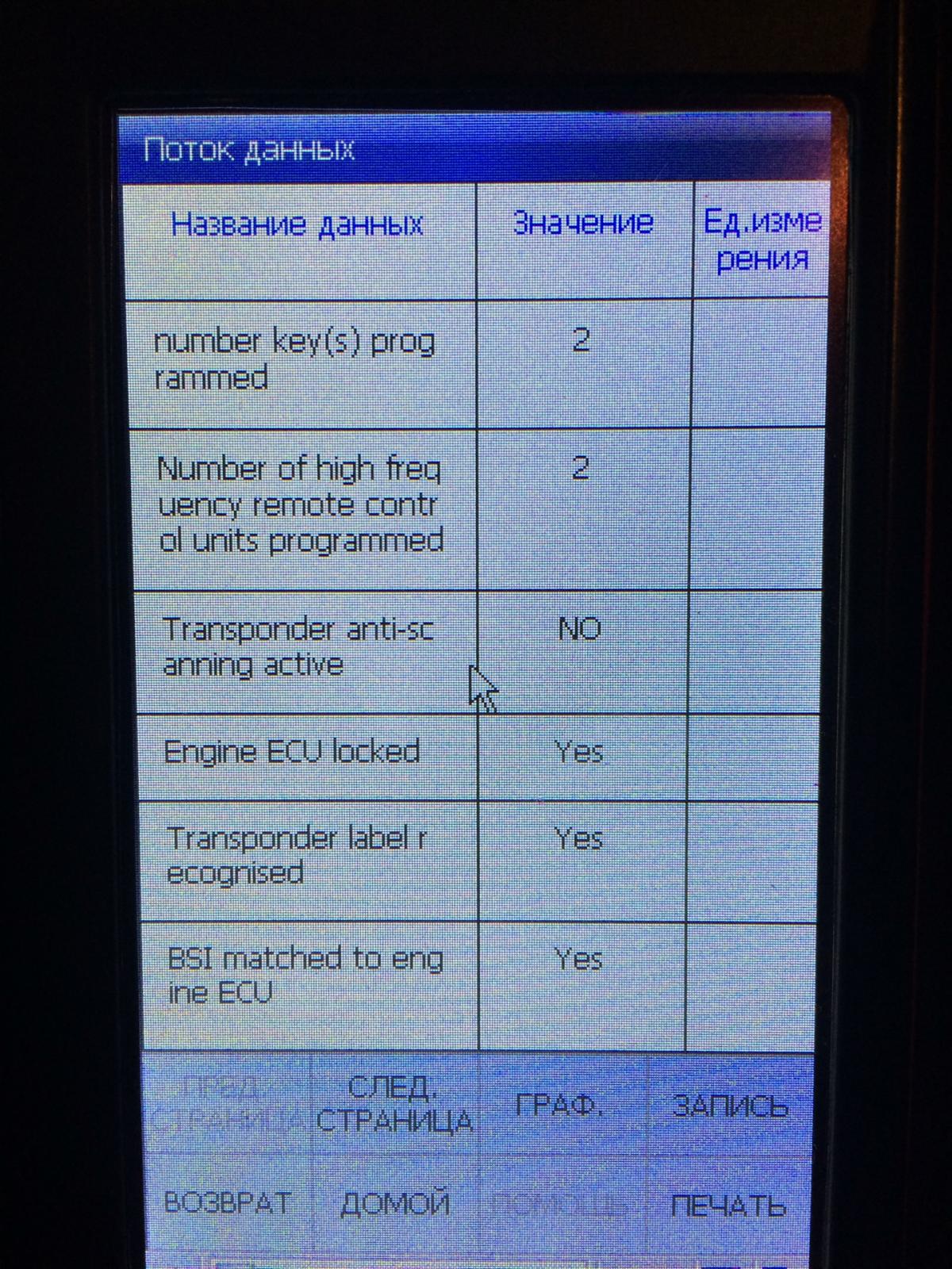

  3. Спасибо,за помощь.Машину завел. Походу,слетел EEPROM в моторном,как говорил dimon9555. (блок не распознаётся). Сделал телекодировку моторного,ошибка ушла,остальные не трутся,моторный заблокирован. С помощью пина сделал синхронизацию моторного и бси,ошибки стерлись и машина завелась

  8. Здравствуйте. Citroen C5 2003 год 2л (NFZ) автомат .после просадки АКБ не заводится. Читал Лаунчем (под рукой Lexia не было).Стартер крутит,насос отрабатывает. В BSi ошибок нет. В моторном текущая ошибка P1613 (ошибка конфигурации). Статус моторного заблокирован. Пин известен.Как сделать конфигурацию? Прочитал,что надо закрыть -открыть с пульта и отстой с включеным зажиганием 10 мин-должно помочь. Поможет такая процедура?
  9. Киньте дублирующий провод к- линии от моторного до иммо. Машина должна завестись.Была такая проблема. То же потратил время, полез в дампы. Оказалось, что напарник прозвонил провод контролькой. Для пищания контрольки напряжения хватало, а для обмена данными нет

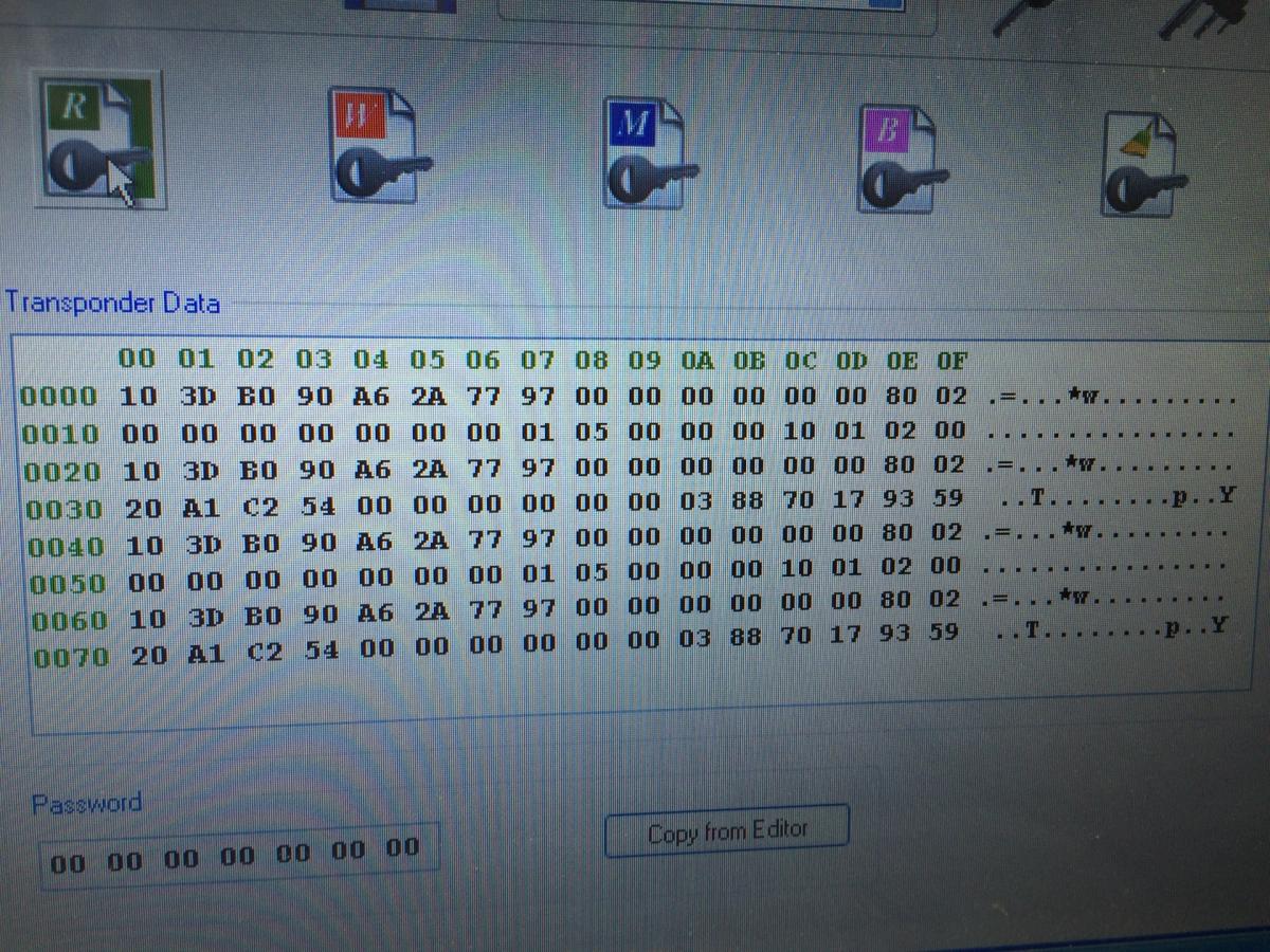

  11. Всем, большое спасибо за помощь. Машину завел. Enigma всё записала на 3.3 В. Когда читал и писал Xprog -кварц коротил. Видать что-то мешало Xprog :D В следующий раз, буду пробывать с выпайкой

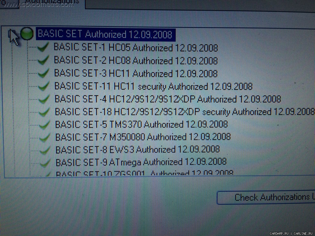

  12. Xprog вычитывает. Попробуем записать Enigma внутрисхемно,если не получится,то придется искать UPA

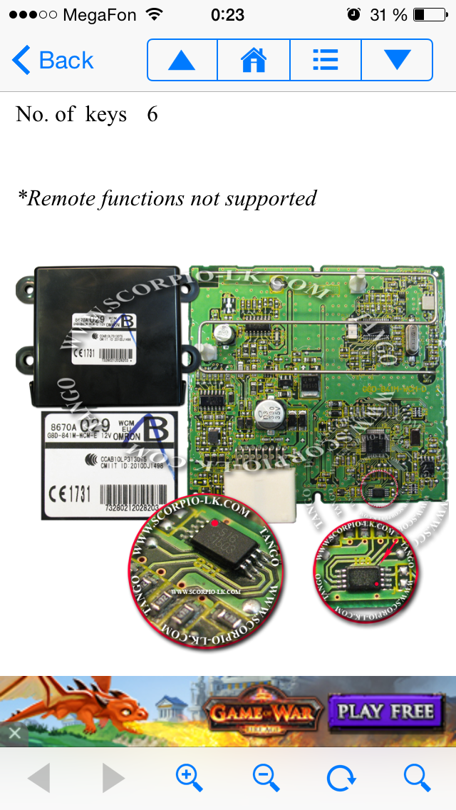

  14. Здравствуйте. Пытаюсь прописать чип,с помощью Diagun 2 и известного пина. Чип подготовил Танго id46.При попытке записи ключа через 2 пункт,выдаёт ошибку-support not found. В иммо висит ошибка-чип не опознан. Кто-нибудь писал Diagun 2 чипы в Митцубиси? Можно сделать Танго,но как вычитать 24с16(микроб) из WCM? Такого переходника нет. Кто-нибудь читал? ещё фото
