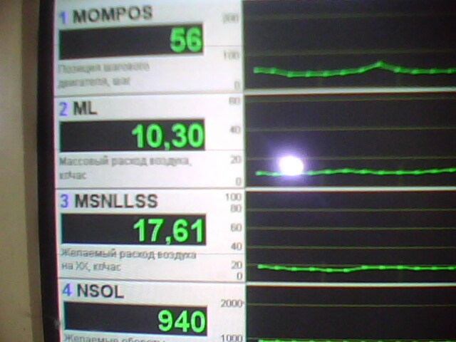

    Заливал сток, епром чистый делал инициализацию проехал километров 20, ничего не изменилось. После промывки стало чуть получше ДМРВ 12 а желаемый по прежнему 16-18 при раскачке ХХ ДМРВ прыгает до 15 а желаемый 22-25кг/ч. И ДК включается почему то только после срабатывания карлсона.

    Привет всем. Сегодня поменял ДК, ДПДЗ и ещё раз ДМРВ результата ноль, подкинул блок Я 7.2 все проблемы исчезли ХХ ровный ДМРВ 9.5-11кг/ч. Что выходит блоку, каюк?

    Привет всем. Подскажите что за беда. Нива 7.9.7+ ХХ начинает плавать как только нагреется,регулятор хх скачет примерно 57-70, желаемый расход воздуха 19-22кг/ч , массовый расход воздуха 16-18кг/ч при отсоеденении ДМРВ ХХ практически не плавает и параметры по ДМРВ встают в норму. В чем может быть проблема? Прошивки ставил разные.
