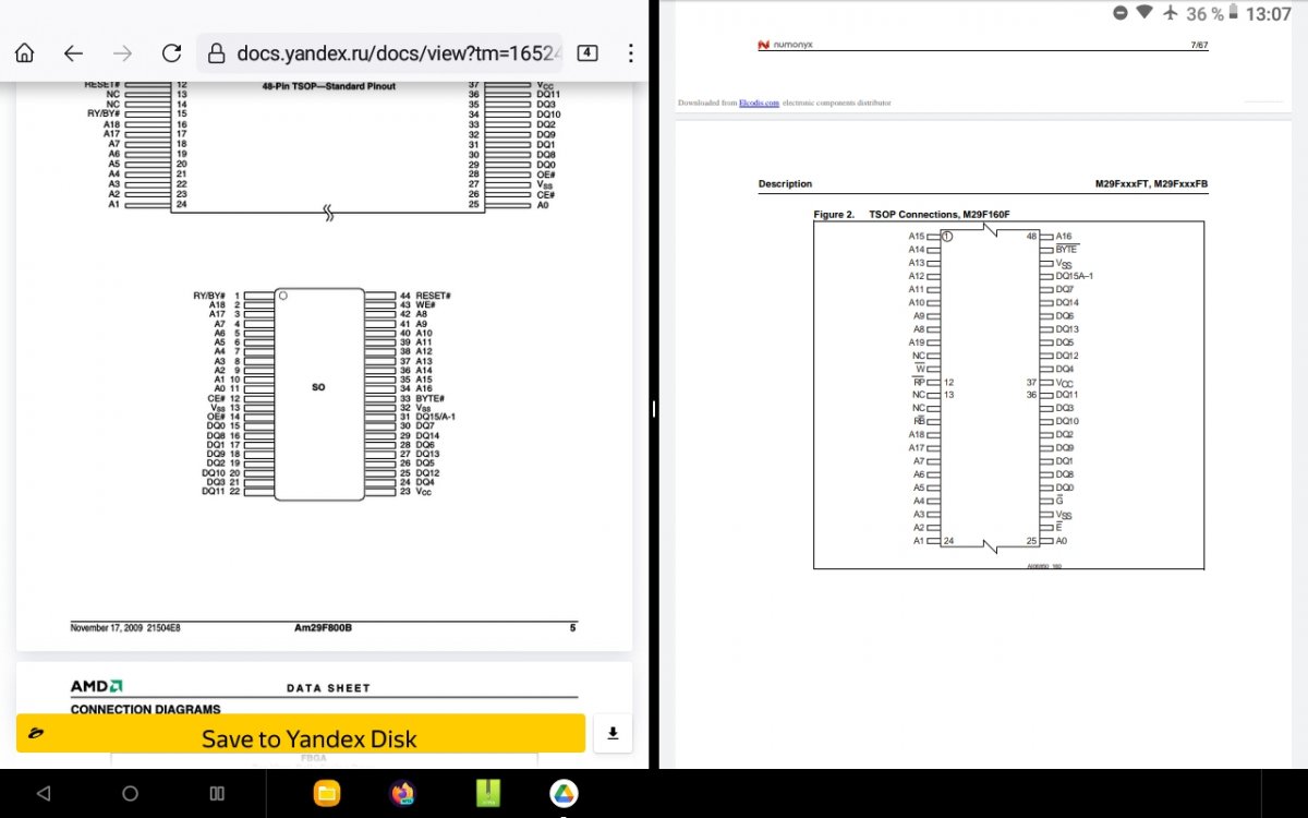

Zews 23 Опубликовано 13 мая, 2022 Опубликовано 13 мая, 2022 ахренеть извраты.... фото маркировок обоих флешек, в студию!
madizi Опубликовано 13 мая, 2022 Автор Опубликовано 13 мая, 2022 7 минут назад, Zews 23 сказал: ахренеть извраты.... фото маркировок обоих флешек, в студию! вот am29f800.rar
madizi Опубликовано 13 мая, 2022 Автор Опубликовано 13 мая, 2022 29 минут назад, shitra сказал: Посмотри ошибки по другим блокам, когда синхры нет там и стартер не крутит вроде ошибок по другим блокам нет, ни bcm, ни srs, ни абс и мультимедиа
Zews 23 Опубликовано 13 мая, 2022 Опубликовано 13 мая, 2022 (изменено) 6 минут назад, madizi сказал: вот am29f800.rar 306 kB · 0 скачиваний сами внимательно маркировку посмотрите... блоки аппаратно разные! если бы я был хозей, и купил в приличном состоянии симтек76, и мне так сделали, и я бы выяснил разницу - прям паяным блоком, тому кто паял по башне отоварил бы... раз 10.... и заставил бы купить такой же ещё... а паяный подарил... Изменено 13 мая, 2022 пользователем Zews 23
madizi Опубликовано 13 мая, 2022 Автор Опубликовано 13 мая, 2022 1 минуту назад, Zews 23 сказал: сами внимательно маркировку посмотрите... блоки аппаратно разные! вижу что флешки разные. Блоки внешне идентичны, Что теперь делать?

Zews 23 Опубликовано 13 мая, 2022 Опубликовано 13 мая, 2022 (изменено) так прозвоните! толку что процы одинаковые... эти процы куда только на ставят... за слово кетаг, банить считаю уже надо... наверное Вы не совсем понимаете.... если маркировки элемента не совпадают 100%, то они имеют различия! Изменено 13 мая, 2022 пользователем Zews 23
JohnFirst Опубликовано 13 мая, 2022 Опубликовано 13 мая, 2022 Не видел аппаратно разных 76.1 , видимо flash у кого то не родная... Можно фото шильдиков обоих блоков?
Zews 23 Опубликовано 13 мая, 2022 Опубликовано 13 мая, 2022 (изменено) 1 час назад, JohnFirst сказал: Не видел аппаратно разных 76.1 , видимо flash у кого то не родная... Можно фото шильдиков обоих блоков? Вам фоток флешек мало??? выше своего пост смотрим! человек не поленился даже с даташитов скрины выложил, где видно, что адресация РАЗНАЯ!!! неродная... только работала, пока блок не утонул... а вот в инородном блоке, работать отказалась... вот жеж какая нехорошая... ))) Изменено 13 мая, 2022 пользователем Zews 23

madizi Опубликовано 13 мая, 2022 Автор Опубликовано 13 мая, 2022 Сравнил буква в букву даташиты обоих флешек. Разницы нет абсолютно. Обе флешки читаются программатором через один протокол и пишутся (взял TL866 c кроваткой) Сравнил процы, вызвонил ноги. Различии нет. Блоки идентичные. Словил один раз интересный момент. После заливки прошивки в очередной раз, тот же сток что и сливал, машинка завелась. Лампа иммо загорелась, не тухла. Ошибка по диагнозе по иммо. Машина работала, тарахтела. Заглушил, больше не завел. Опять нет ошибок, нет запуска. В чем прикол не пойму. Возможно глюк какой то. Вопрос 1. У меня авто на механике. Возможно ли вообще убрать иммо?? Клиент слезно просит запустить авто. Вопрос 2. Если нет разницы в схематотехнике блока, даст ли что то перенос проца? в нем какие то данные хранятся? Надо запустить авто. Это уже не первый Круз на моей практике. Всегда проблема решалась переносом флеш или прошивкой. Я бы установил SPS. Есть все необходимое оборудование, но не могу зарегаться на сайте. Ткните ссылкой или помогите с онлайн привязкой. Разумеется не бесплатно!!!
