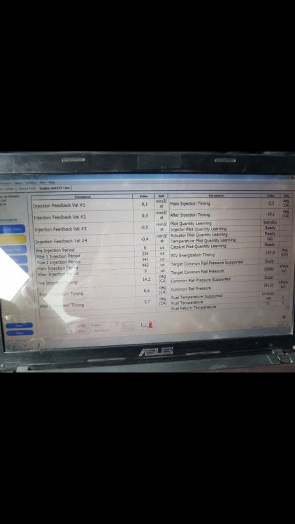

  • 4 недели спустя...
Коллеги всех с наступающим. Продолжение эпопеи с чудо прадосом. Блок прошили на сток. Подобрали пароль. В итоге понятно направление куда копать. Ошибка P1229 . Ошибка появляется после увеличивания оборотов свыше 2000об/мин. Рампу с датчиками меняли. На тнвд дозирующий клапан чистый. Но смутило что до конца не закрывается шток. При увеличении оборотов заданное и текущее идут вровень. Как только превышает 2000об на фактическом давлении появляется пила. От5до 10тыс Кпа. Пните в нужное направление если у кого была ситуация такая. Тнвд стоит 520тыс руб))
  • Like 1
дык пароль то от какого софта? и какой залили "сток"?
поищите в машине чип-тюнинг бокс, посмотрите на проводке есть ли подключения к сигналам топливных датчиков и исполнительных механизмов - колхозных проводов.
Х27 родной. Стоял 711 пароль вообщк рукотворный))). Коробочек нет. Проводка без вмешательств. Послк праздников думаю сам поменять рампу с датчиками на заведомо рабочий вариант. А там дальшк понятно будет. Не могу сюда видео скинуть что происходит с заданным и текущим давлением.  Но до 2тыс оборотов идут ровно. А после 2 тыс текущее имеет пилообразную форму амплитудой 10тыс кпа.
