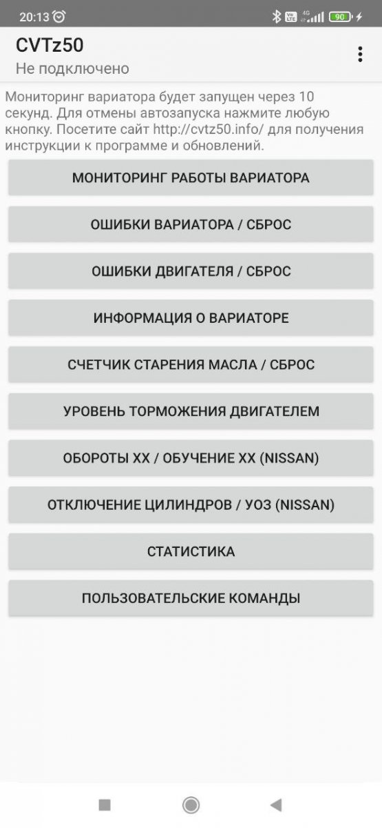

viktor9950 Опубликовано 27 января, 2023 Опубликовано 27 января, 2023 (изменено) 1 час назад, Albertnn сказал: но не запоминает холостой Привет. Попробуйте программой CVTz50 многих выручала по адаптации холостого хода. Работает с простым елм327 блютус Изменено 27 января, 2023 пользователем viktor9950
yvm Опубликовано 27 января, 2023 Опубликовано 27 января, 2023 10 минут назад, viktor9950 сказал: Привет. Попробуйте программой CVTz50 многих выручала по адаптации холостого хода. Работает с простым елм327 блютус То же пару раз спасала эта програмуля, сам не ожидал. До сих пор так в телефоне и болтается на подобный случай
Albertnn Опубликовано 27 января, 2023 Автор Опубликовано 27 января, 2023 Есть такая прога, я её для вариаторов в основном и использовал - попробуем ХХ. В понедельник попробую. Но мозг снят пока, может кто по EEPROM поможет.
