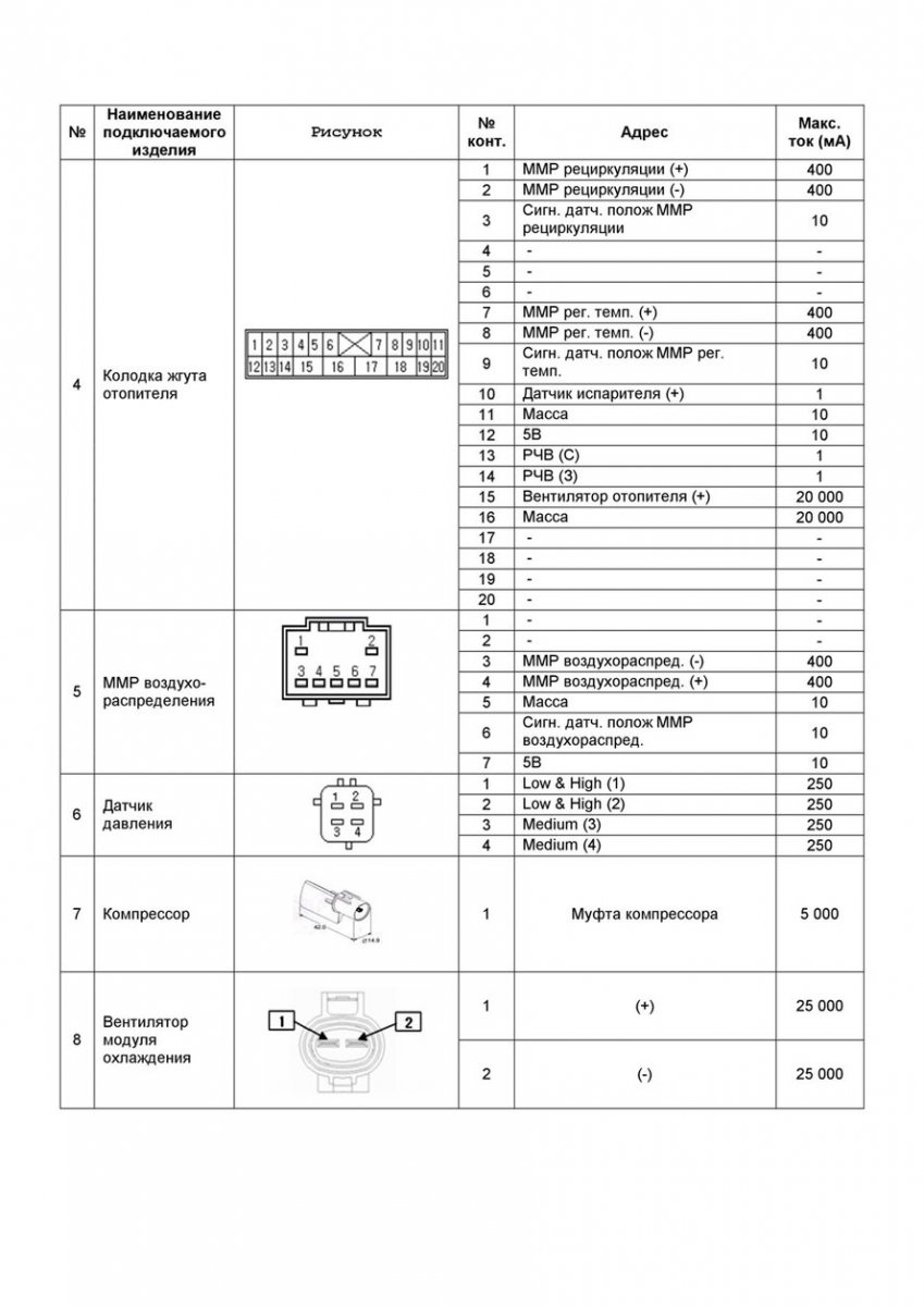

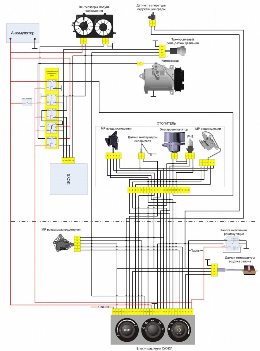

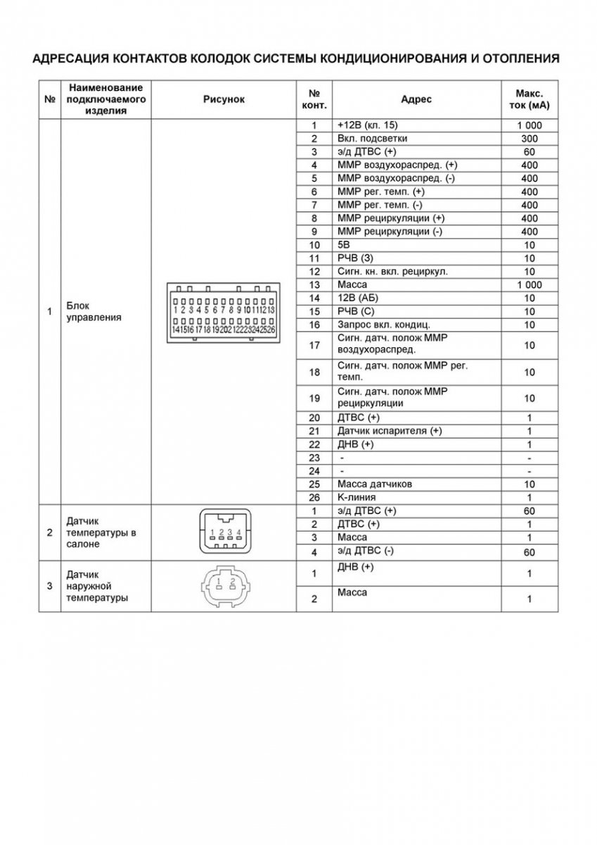

kuzmitch Опубликовано 21 июня, 2023 Опубликовано 21 июня, 2023 Всём привет! Ситуация такая. ВАЗ 21124, ранее установил торпеду от Приоры с САУКУ от HALLA. Прихолкозид мотор-редуктор от Приоры в печку. Всё это дело работало. Купил отопитель в сборе от Приоры с кондеем HALLA, подключил всё необходимое и вот с мотор-редуктором на тепло холод засада какая то... Подключаю всё по схеме и он работает с точность да наоборот. Кручу ручку в тепло и дует холодный воздух, кручу в холод и дует горячий воздух. Пробовал полярность поменять в фишке мотор-редуктора (выводы 3 и 4 местами по схеме) вообще отказывается работать. Уже всю голову сломал... Всё прозвонил раз десять, схему уже до дыр изучил, но так и не понял в чем прикол.... Сталкивался кто нибудь с такой ситуацией? Может я что то где то туплю. Схемы прилагаю.

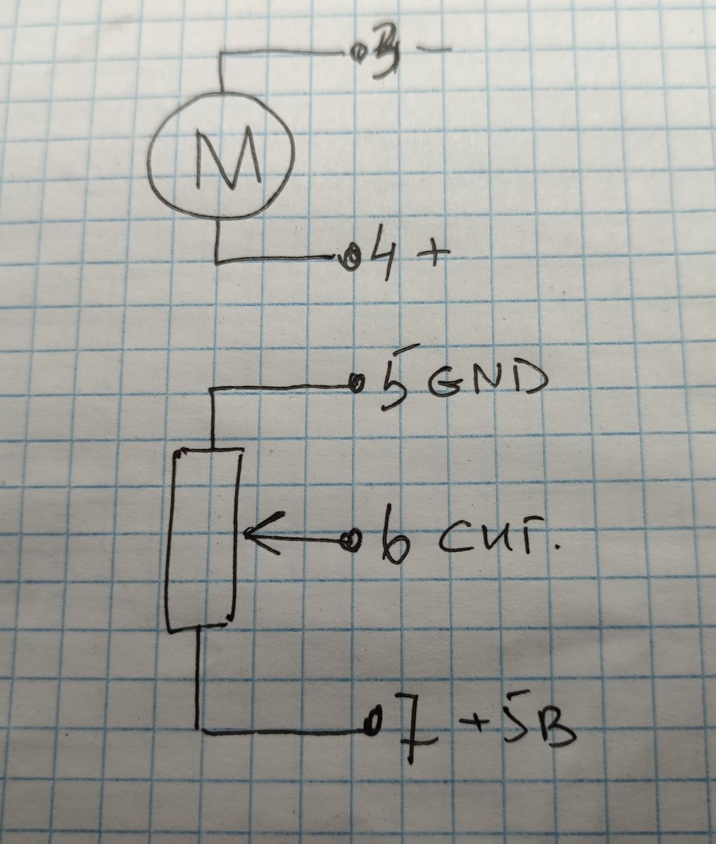

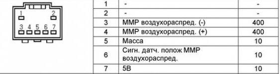

kuzmitch Опубликовано 21 июня, 2023 Автор Опубликовано 21 июня, 2023 (изменено) 5 минут назад, desufa сказал: У микромоторедуктора сколько концов из разъема торчит Пять. 3 - (-), 4 - (+), 5 - (gnd), 6 - (сигнальный), 7 - (+5в.) Изменено 21 июня, 2023 пользователем kuzmitch
desufa Опубликовано 21 июня, 2023 Опубликовано 21 июня, 2023 Если верно помню, должен стоять датчик положения заслонки. Поменяв полярность моторчика, думаю, надо поменять и полярность датчика. Блок открывает заслонку, но видит по датчику противное действие. 1
kuzmitch Опубликовано 21 июня, 2023 Автор Опубликовано 21 июня, 2023 (изменено) 6 минут назад, desufa сказал: должен стоять датчик положения заслонки Да, это 6 вывод, но с кем его поменять? Может попробовать выводы 7 - (+5в.) и 5 - (gnd) местами поменять и полярность выводов 3 и 4? Сейчас нарисую как изнутри всё это выглядит. Изменено 21 июня, 2023 пользователем kuzmitch
desufa Опубликовано 21 июня, 2023 Опубликовано 21 июня, 2023 Скорее всего именно так, то есть, переменное сопротивление, где ползунок оставляем на месте, а крайние выводы меняем местами. Тестером прозвонить.
kuzmitch Опубликовано 21 июня, 2023 Автор Опубликовано 21 июня, 2023 (изменено) 5 минут назад, desufa сказал: а крайние выводы меняем местами. Тестером прозвонить. Так завтра попробую сделать, посмотрим, что получиться 🙂 Мне не понятно - почему согласно схеме работает наоборот?! Спасибо за "пинок" 👍 Пол дня голову ломал, но не сообразил.... Изменено 21 июня, 2023 пользователем kuzmitch
desufa Опубликовано 21 июня, 2023 Опубликовано 21 июня, 2023 4 минуты назад, kuzmitch сказал: 🙂не понятно - почему согласно схеме работает наоборот?! Практика покажет)
kuzmitch Опубликовано 21 июня, 2023 Автор Опубликовано 21 июня, 2023 Как попробую, отпишусь о результате. Но что то подсказывает, что это сработает🙂
kuzmitch Опубликовано 22 июня, 2023 Автор Опубликовано 22 июня, 2023 14 часов назад, desufa сказал: переменное сопротивление, где ползунок оставляем на месте, а крайние выводы меняем местами Поменял мечтами выводы 3-4 и 5-7 и заработало как надо. Ещё раз спасибо за пинок🤝 Не понятно, почему по схеме работало с точностью да наоборот?!
desufa Опубликовано 22 июня, 2023 Опубликовано 22 июня, 2023 То есть, 3 и 4 в первоначальное положение возвращены?
kuzmitch Опубликовано 22 июня, 2023 Автор Опубликовано 22 июня, 2023 13 минут назад, desufa сказал: 3 и 4 в первоначальное положение возвращены? Нет, поменял местами тоже. Я же писал выше, что по схеме работала с точностью да наоборот.
