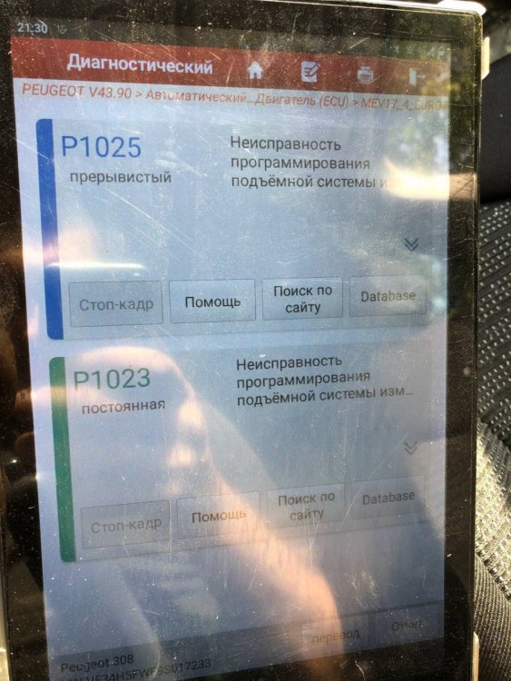

Всем привет! Есть авто, Пыжо 3008 с системой Valvetronic. Был заменен моторчик, поставил новый, вроде бы все нормально даже мотор завелся. На не рабочем моторчике не заводился.
После замены моторчика имеем вот такие ошибки:
Вопрос в следующем, я правильно понимаю что нужно брать Лексию и обучать крайние положения упоров?
Это только сможет Лексия сделать? Лаунч или что то другое??
Может ли быть еще какая то проблема кроме адаптации? Читал что многие вообще меняют ЭБУ, но на пинах моторчика присутствуют после включения зажигания кратковременно 5В, вроде бы блок исправен.

В специальных функциях вижу только Адаптация дросселя
И в тест Исполнительных механизмов только проверка, и вот что кстати, когда запускаю тест системы привода подъема иглы то моторчик не крутится... а вот когда включил зажигание то он на секунд 2-3 туда-назад двигается. Должен же при проверке исполнительных механизмов он вращаться по сути?

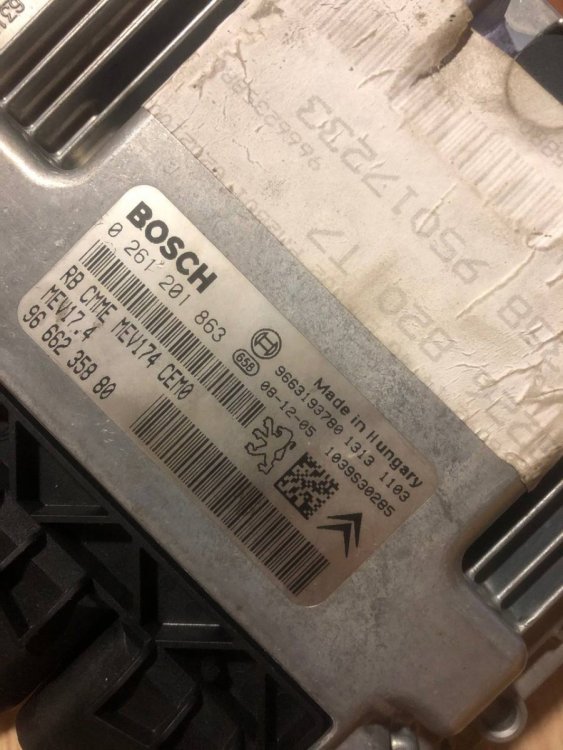

Психанул я и в итоге заказал другой ЭБУ комплектом и БСИ и ключем, поставил и авто завелось!! даже ровно начала работать, вообще песня) Но вот когда прогрелась то выпадает ошибка Р1340 (пропуски 4 цилиндр) начинает колбасить, если покататься пару минут то дальше выпадает уже Р1062...
Зато ошибки Р1031 уже нет, значит проблема в Эбу все таки была.
Что может быть? Я уже почти на 100проц уверен что проблема в ГБЦ или вал подьема клапанов!
И как правильно определить в чем проблема? Проверить компрессию? Или только снятие ГБЦ?
