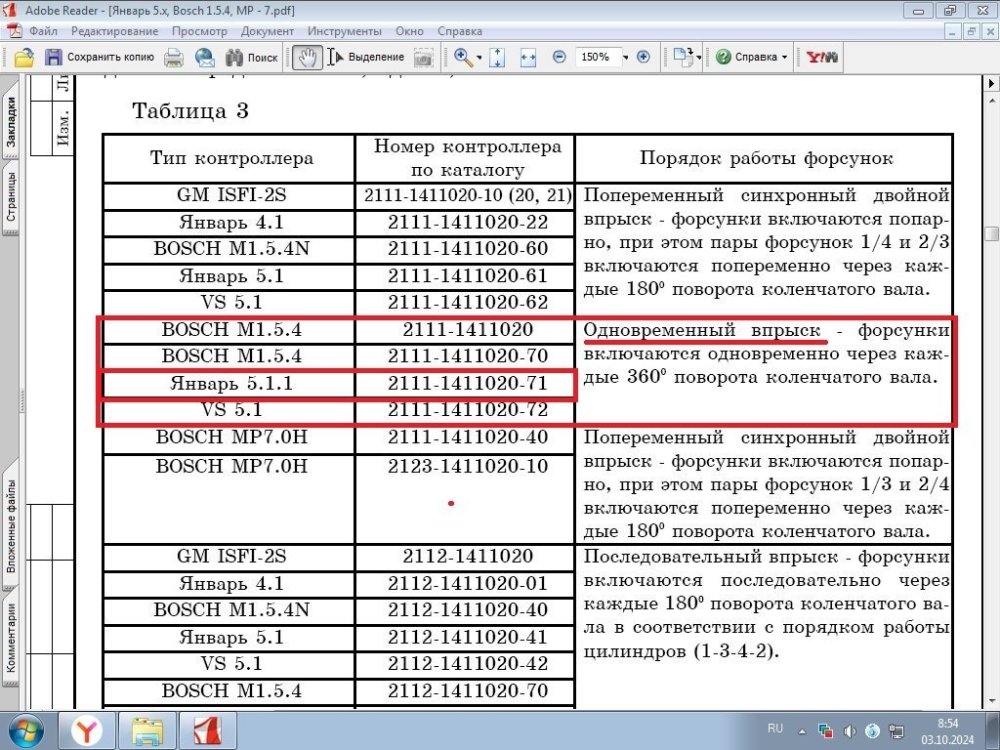

mehanik48 Опубликовано 3 октября, 2024 Опубликовано 3 октября, 2024 В 24.09.2024 в 23:42, Дмитрий Иванович сказал: Здесь точно попарный, Это с каких пор 71 январь 5.1.1 стал попарным, он всегда был одновременным.
