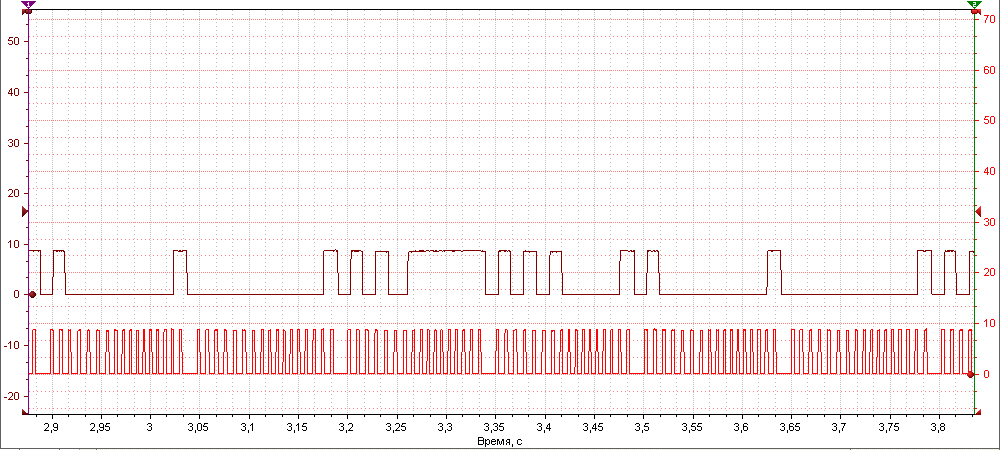

Михаил30 Опубликовано 3 ноября, 2010 Опубликовано 3 ноября, 2010 Здравствуйте. Не пойму почему такой сигнал ДПРВ подскажите пожалуйста.
Михаил30 Опубликовано 3 ноября, 2010 Автор Опубликовано 3 ноября, 2010 С импульсами разобрался. Но ДВС незаводиться. Проблема началась после замены ДВС. Машина леворукая, КПП механика поставили двигатель от праворукой и АКПП ошибок нет при прокрутке сканер оборотов не видит иммо гаснет искры нет импульс впрыска проскакивает один при выкл. зажигания после прокрутки. Заранее благодарен.
Михаил30 Опубликовано 3 ноября, 2010 Автор Опубликовано 3 ноября, 2010 (изменено) До ЭБУ сигнал коленвала приходит но сканер обротов не видит. Импульсы ДПРВ ДПКВ в норме Изменено 3 ноября, 2010 пользователем Михаил30

Михаил30 Опубликовано 13 ноября, 2010 Автор Опубликовано 13 ноября, 2010 Сегодня вновь занялся этим авто. Прозвонил еще раз провод от ДПКВ до ЭБУ все в порядке, лампа ИММО гаснет, сканер ошибок не видит, обороты двигателя не видит, снимаю разьем с ДПРВ сразу выдает ошибку, снимаю - с ДПКВ ошибок нет. Похоже на блок.

kluffan Опубликовано 1 мая, 2011 Опубликовано 1 мая, 2011 Михаил ну что проблему с запуском мотора решили? А то у меня такая же проблема, только движок никто не менял, сначала на горячую через раз заводилась а потом совсем померла и теперь тоже не могу разобраться. Ниссан X-Trail 2000 правый руль иммо походу нету в ключе только пульт управления, да и на диагностику не выходит NATS. Может кто подскажет куда копать Снимайте осциллограммы сразу с обеих датчиков - сравнивайте положения с идеалом (максимум 10 град от ВМТ). Растянутые цепи на Ниссанах - вечная проблема.
kluffan Опубликовано 1 мая, 2011 Опубликовано 1 мая, 2011 Проблема пока не решена. Вчера звонил - ни каких изменений, машина стоит и никто ничего не делает. Единственное попробовали сняли разъем с ДПКВ, двигатель завелся. И на этом все закончилось, к сожалению. По вашей осциллограмме видно - цепь растянута. При этом QG и не только, так себя и ведут - при попытке синхронизации не запустятся, без неё (с одним датчиком) - пожалуйста.
