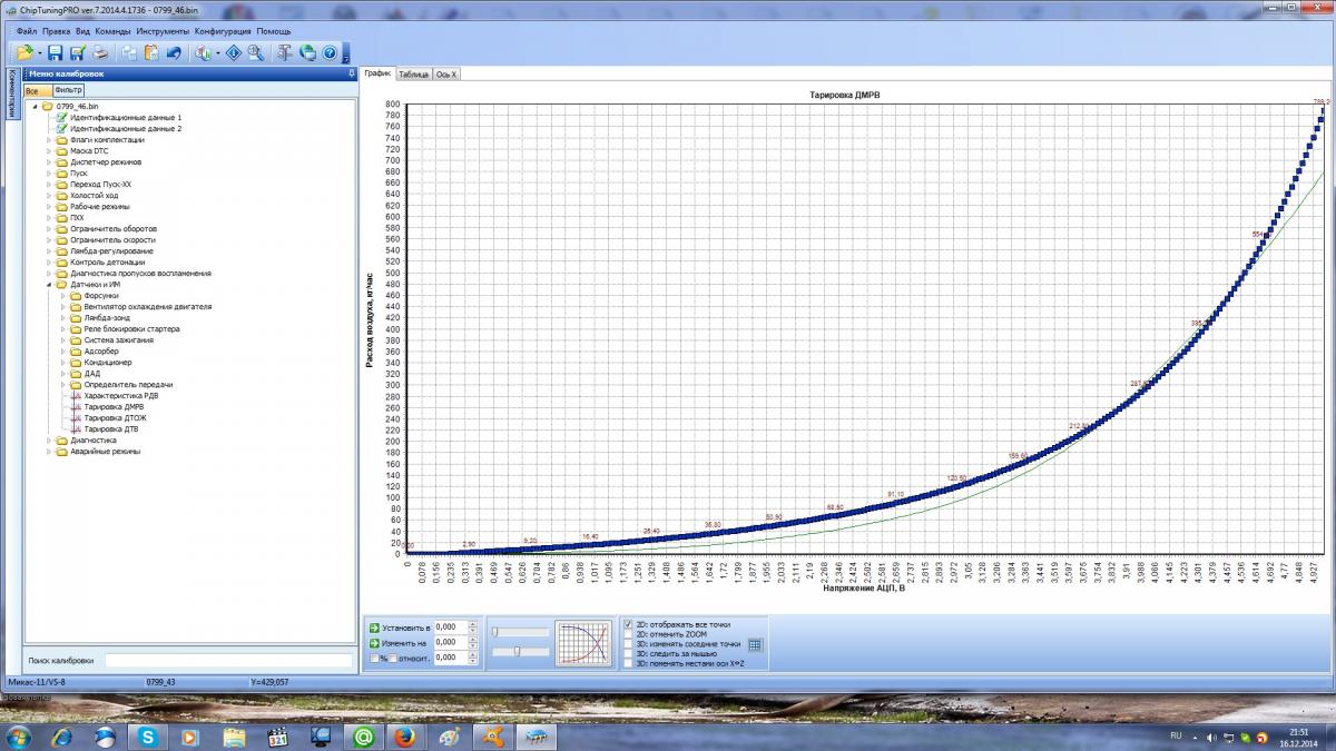

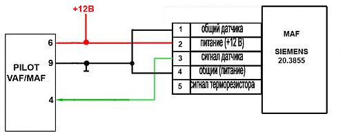

А не в курсе, случайно, 20.3855 и 20-3855-10 таририровка одинаковая или разная ? В описаниях прошивок указан датчик или 55 или 55-10. Соответственно для выбора прошивки нужно знать, только ли наличием +5 v они отличаются. Если только этим, то, если я правильно понимаю, 5v реализуется на аппаратном уровне.
Следовательно, если тарировка датчиков одинакова - можно залить прошивку под любой датчик.
скачивайте расспиновку датчиков и там увидите ,что разводка под пины разная ,кроме того тарировки отличаются.

Про распиновку я в курсе. Не думаете же Вы, что я буду мозги парить занятым людям по всякой ерунде?. Всё, что нашёл в и-нете, обдумал. Распиновка же на аппаратном уровне сделана. То есть у меня стоит 20.3855-10, он отличается наличием +5v. Но прошивку я могу залить и под 55 и под 55-10.
А вот про таририровку - спасибо.
Тогда появляется ещё вопрос - по идентам у меня прошивка под 20.3855, а реально стоит 20.3855-10. Блок не прошивался, заводской. "Где правда, брат?"
И всё-таки по тарировке. По 20.3855 есть документ - http://chiptuner.ru/download/docs/siemens_maf.rar , а вот по 20.3855-10 получается, как у г. Псаки - "ну все же знают, что тарировки отличаются". А где можно в этом убедиться, ткните, пожалуйста, носом, поскольку есть сомнения.

и почему не поверил!
зеленый- это то, что стоит в прошивке , те 20-3855-10, а синий замененный на 20-3855
