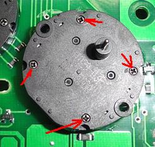

ZVUK Опубликовано 22 декабря, 2011 Опубликовано 22 декабря, 2011 (изменено) Может кому пригодится,когда долбаные моторы рассыпаются и втулки под родные саморезы остаются на месте всё ок.Но бывает когда втулки тупо отваливаются от корпуса и остаются на саморезах в месте с верхней крышкой.Что бы не срать в моторе всякими клеями суперскими,делаю так убираю нах все родные саморезы,беру пару саморезов от убитой съёмной панели магнитолы(благо их есть у меня в количестве) обрезаю кусачками до нужной длинны ставлю шестерни на свои места и кручу свои подготовленные саморезы.в неиспользуемые пару отверстий.Всё понятно на скрине,сделано таким способом не мало моторов полёт нормальный,после такого крепежа верхней крышки мотора можно без атаса снимать стрелы сколь угодно раз. Изменено 22 декабря, 2011 пользователем ZVUK 1
sergeiii Опубликовано 22 декабря, 2011 Опубликовано 22 декабря, 2011 Может кому пригодится,когда долбаные моторы рассыпаются и втулки под родные саморезы остаются на месте всё ок.Но бывает когда втулки тупо отваливаются от корпуса и остаются на саморезах в месте с верхней крышкой.Что бы не срать в моторе всякими клеями суперскими,делаю так убираю нах все родные саморезы,беру пару саморезов от убитой съёмной панели магнитолы(благо их есть у меня в количестве) обрезаю кусачками до нужной длинны ставлю шестерни на свои места и кручу свои подготовленные саморезы.в неиспользуемые пару отверстий.Всё понятно на скрине,сделано таким способом не мало моторов полёт нормальный,после такого крепежа верхней крышки мотора можно без атаса снимать стрелы сколь угодно раз. Да ты прав на все 100.назавём их технологические отверстия , и кто то потом скажет спасибо, я тут пару вдошных сделал теперь их разбирать не придётся из мс.выводы и от кварца вывел и подписал, надо такое и с щётмашем проделать и не плохо бы мазды так делать. 2
