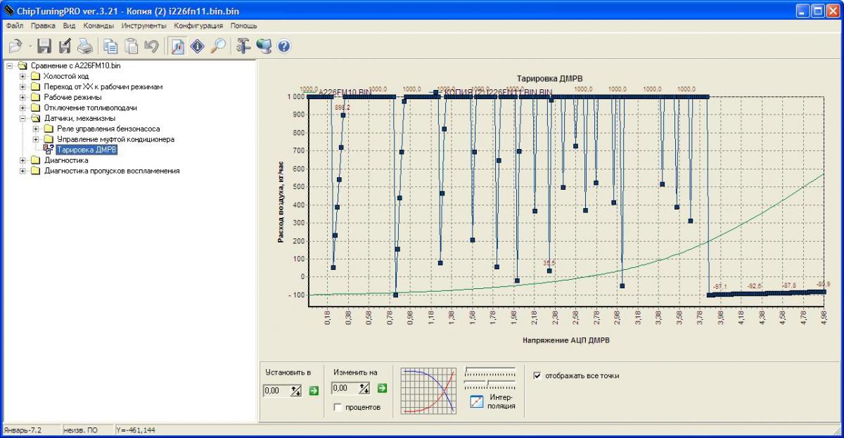

Klassikovod Опубликовано 31 января, 2013 Опубликовано 31 января, 2013 И стал еще на одни грабли в настройке прошивки. Блок Январь 7.2+ зацепил на чиплодырь 197. Считываю прошивку ,ПО он тут же определяет "яяяяя". Пробую залить в него i226fn11 ,переключаю на вкладку бошика 797 и заливаю eerom от этой же прошивки. Поставил на машину ,завелась ,но обороты даже на прогретой по чуть растут. Пробовал на классике. С родным блоком проблем нет. Пробую конвертировать калибровки в Я7.2 через J72+ Converter ,сравниваю и вижу много различий. Особенно сильно удивили по ДМРВ показания. Переношу все калибровки через F4 и сохраняю. Потом перепроверяю сохраненную с донором и опять выходит разница по некоторым параметрам. Переконвертировать и прошивать в Я7.2+ пока не стал. Решил сперва уточнить эту разницу.Как так получается или что не так сделал? О приобретении авторской пока нет речи ,сперва надо запустить хоть на стоковой ,потом уже дальше думать.

Klassikovod Опубликовано 31 января, 2013 Опубликовано 31 января, 2013 Т.е. как этот CTPro так и конвертор? Чем именно тогда можно это все править из платного?
Klassikovod Опубликовано 1 февраля, 2013 Опубликовано 1 февраля, 2013 (изменено) Это я сложный вопрос такой задал или никто с таким не сталкивался? Ведь в стоке то I226FN11 ( Я7.2+) там же вроде под сименс калибровки ДМРВ. Так почему тогда на стоковой прошивке растут обороты ХХ ? Еще раз повторюсь ,что бы лишних вопросов не было, если ставлю блок Я7.2 ,то вес работает как часы. Так тчо диагностика авто тут неуместна вообще. Изменено 1 февраля, 2013 пользователем Klassikovod
serg81 Опубликовано 3 февраля, 2013 Опубликовано 3 февраля, 2013 Если 4.10, или 3,21, то на этих редакторах Я7.2+ не посмотришь. Когда на прошивку посмотришь, всё станет ясно. Ещё раз: лицензионный софт решит все проблемы. Наешься отлома (не дай бог, попадёшь на блок, или ещё чего) - пойдёшь и купишь.Удачи 1
De-nys Опубликовано 3 февраля, 2013 Опубликовано 3 февраля, 2013 Ни разу не пробовал с классикой так извращаться))) С переднеприводными прога-конвертер работает нормально, но есть одно НО, конвертировать из Я7.2 в Я7.2+ нужно только с DO-софта, иначе с холостым проблема. Скорее всего нечто подобное и происходит при конвертировании прошивок заднеприводного классического софта, так что забудьте об этом 1
