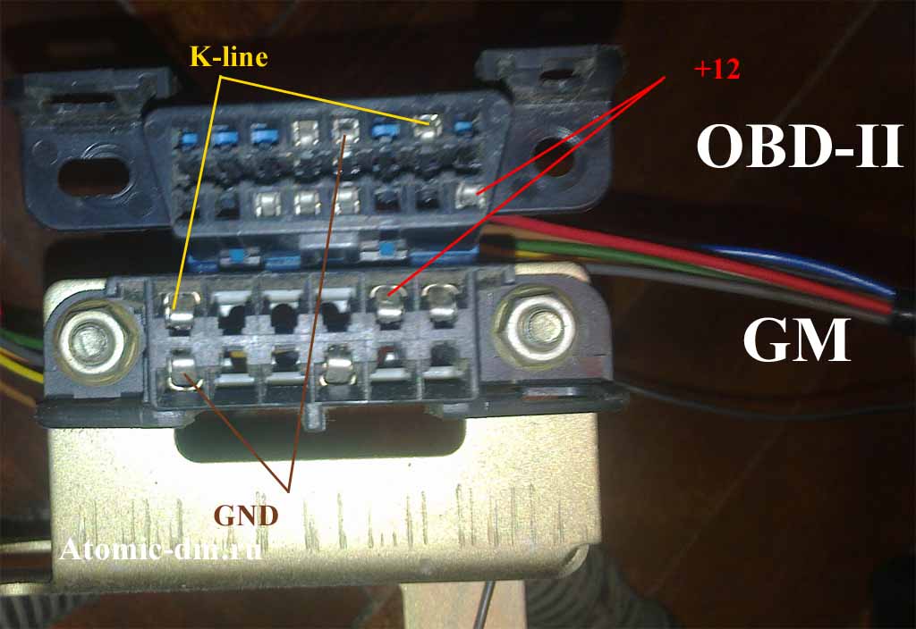

Здравствуйте !!! Помогите разобраться плиз я спаял такой же как у вас адаптер прошивать прошивает а при подключении через диагностическую колодку не выходит на связь , меня интересует что подаеться адаптер,сейчас я подключаю питание на адаптер ( +12 и - )от прикуривателя, и K-Line напрямую к эбу подключил и все , вопрос нужно ли еще подключать +12 и - от Эбу или общий провод кидать от эбу до адаптера,или напишите пошагово как и какими проводами вы при диагностике подключали адаптер ,просто замучился реально , спасибо заранее, надеюсь на Ваш отклик.
Лучше подключайся через диагностическую колодку не бери питание от прикуривателя... если "масса" ЭБУ и адаптера не соединены на связь не будет выходить...Распиновку диагн. колодок найти несложно но если не хош искать вот прикладываю фото:2kolodki.jpg
