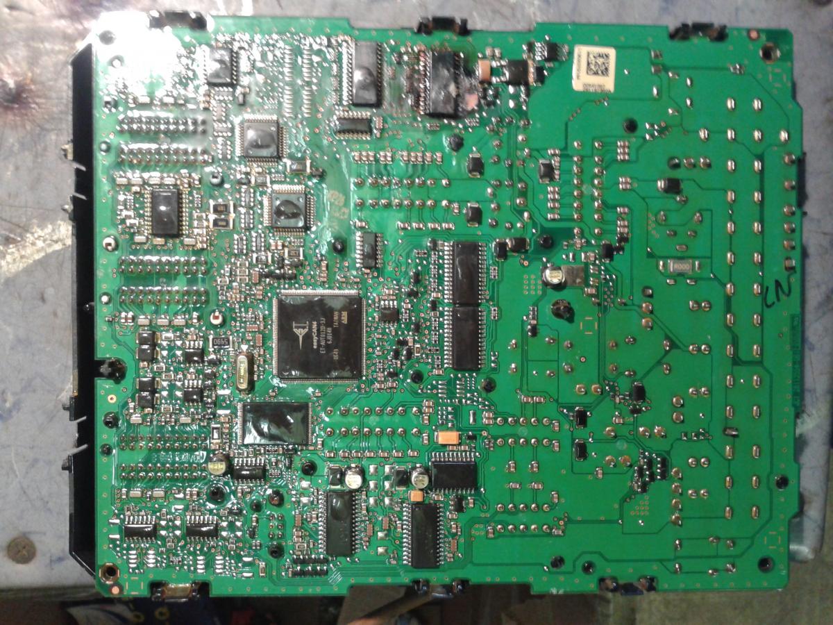

suman13 Опубликовано 28 апреля, 2013 Опубликовано 28 апреля, 2013 (изменено) Здравствуйте! Помогите с проблемой. ПЕЖО 307 2007. Сгорела микросхема в блоке BSI. 96 635 105 80 BSI 2004 H05-01 130207 BOOT 21676031 - 5B HARD 28119739 - 2A 281197321A F02293159 Хозяин принес другой блок. 96 565 305 80 BSI 2004 H05-01 130207 BOOT 21676031 - 5A HARD 21678931 - 5D1 216792320B 00060888 Прочитали EEPROMы обоих блоков. Они разные. Информация размещена по другому. oldblock.rar newblock.rar Подскажите. Реально ли. Подключить новый блок взамен старого? P.S. К официалам не отправлять - нет их у нас. Изменено 28 апреля, 2013 пользователем suman13
Slavik k Опубликовано 28 апреля, 2013 Опубликовано 28 апреля, 2013 у вас это где ??? если в Саранске , то встречал толкового , а эксперименты с жабаедами обычно дорого заканчиваются ..
