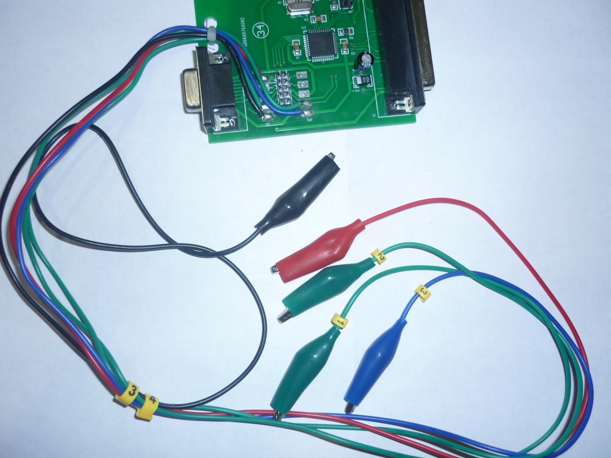

alexsocol Опубликовано 14 января, 2014 Опубликовано 14 января, 2014 подскажите с распиновкой донгл. где находятся какие провода? помогите разобраться где какой провод? BKGD VDD RESET GND Ответить 1-BKGD 2-RESET 3-VDD черный-GND
