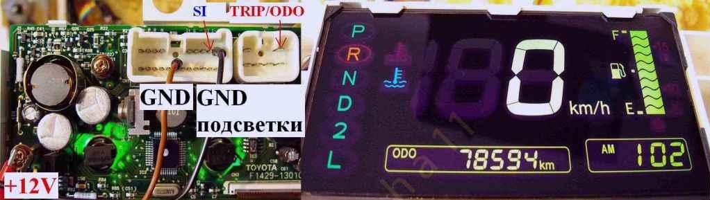

gcat Опубликовано 19 декабря, 2011 Автор Опубликовано 19 декабря, 2011 А почему нет желания проверить правильность на щитке, тем более, на столе (без машины) он прекрасно работает. Даже можно проверить все датчики. резонный вопрос: не подскажешь распиновочку для подключения на столе?

m-explorer Опубликовано 19 декабря, 2011 Опубликовано 19 декабря, 2011 резонный вопрос: не подскажешь распиновочку для подключения на столе? Держи схему! (если подходит) 1
m-explorer Опубликовано 19 декабря, 2011 Опубликовано 19 декабря, 2011 резонный вопрос: не подскажешь распиновочку для подключения на столе? 1
