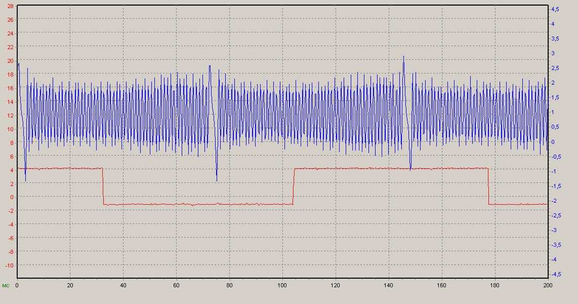

romych Опубликовано 10 февраля, 2012 Опубликовано 10 февраля, 2012 (изменено) Уважаемые форумчане, помогите разобраться. Ошибка p0341(сигнал датчика распредвала выходит за допустимые пределы) текущая. Осцилку ДПКВ и ДПРВ снял. Может у кого есть эталонная для сравнения? З. Ы. Извиние за перевёрнутый сигнал ДПКВ. Изменено 10 февраля, 2012 пользователем romych
alfa Опубликовано 11 февраля, 2012 Опубликовано 11 февраля, 2012 (изменено) Есть с ланос 1.4 и лачети 1.8. Может надо было датчиком давления посмотреть? Изменено 11 февраля, 2012 пользователем alfa
romych Опубликовано 12 февраля, 2012 Автор Опубликовано 12 февраля, 2012 Нет пока датчика давления. Только заказал. Ошибка появилась после очередного запуска двигателя. Двумя днями ранее эта машина была прошита прошивкой Виктора. Но я думаю это никак не связано с этой ошибкой, ведь клиент два дня ездил нормально. Клиенту прошивка очень понравилась. Завтра попробую залить обратно сток и попробывать.
romych Опубликовано 12 февраля, 2012 Автор Опубликовано 12 февраля, 2012 (изменено) Всем откликнувшимся большое спасибо. Сломался натяжитель ремня ГРМ. Изменено 12 февраля, 2012 пользователем romych
